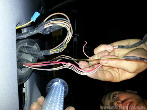

Habe eine kleine Rep.-Anleitung für die Kabelbaumgeschädigten zusammen gestellt. Wer Interesse hat, kann sich gerne bei mir melden.

Die meisten, die ihren Kabelbaum reparieren, setzen auf Silikonkabel, welche sowieso besser sind, als die originalen, bzw. der originale Rep.satz.

Also ich habe gestern mein kabelbaum repariert, ich finde es ist nicht so schwer.
Wenn man zeit hat und wenn man sich nicht wirklich blöde anstellt geht das.
Es ist viel Fummelei das gebe ich zu, aber wenn man mit normalem verstand da
Ran geht ist das alles ok. Ist mir lieber als elektronische probleme ala mercedes

hast du die heckscheibe demontiert oder ging es auch ohne?

Ich hatte die scheibe ab.

Kabelbaum i.A. Habe die Silikonkabel vorliegen, stelle fest nicht Orginalfarben. Soweit auch kein Problem.
Eine Reperaturauletung nit den Kabelfarben (ev. mit Funktion) wäre der HIT !!

So erledigt,
alle Kabelbäume ausgetauscht durch Silikonkabel von Senkom.
Diese vor konfektionierten "Kabelbäume" könnten jedoch farblich besser auf die originalfarben abgestimmt sein und vor allem beschriftet mit rechts und links. Habe es dann selbst heraus gefunden durch Kabelvergleich.
Die Arbeit an sich ist harmlos und für einen der es das erste Mal macht etwas zeitaufwändig, brauchte gute 6 Stunden. Die in der freundlichen Werkstatt haben da wesentlich mehr Erfahrung und darum finde ich den Preis dort eine Frechheit.
Jetzt funktioniert wieder alles und ich hoffe das ich jetzt meine Ruhe habe.
