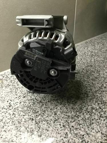

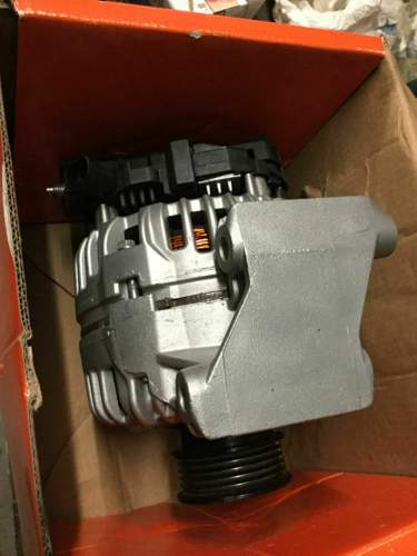

So noch etwas für euch in eigener Sache
Wie ihr wisst, hab ich meinen Signum nicht mehr. Zum einen leider und zum anderen hab ich wieder Spass beim Auto fahren mit nem Cooper S, man kann nicht Alles haben und ehrlich ,manchmal fehlt er mir
Nun bin ich dabei meinen Keller und die Garage aufzuräumen, und es gibt und gab ein paar Teile meines Signums für welche ich keine Verwendung mehr habe.
Also ich biete euch hier eine komplett überholte Lima an, gereinigt, neu Gelagert und mit neuem Regler und sie läuft.
Zum anderen hab ich noch eine neue Zündleiste welche nur 350-400 km gelaufen hat, da mein FOH meinte der unruhige motorlauf käme daher, leider war es die Kette welche ein paar Tage später übergesprungen ist.
Die Lima hat 120 Ampere
Also wer Interesse hat einfach melden, wer mich kennt, gut und günstig
