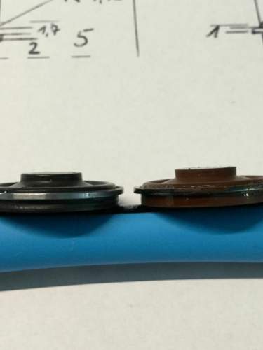

Zu Haus angekommen, ein böses Erwachen, die Membranen passen nicht in die Zentrierung für den Metallring in der Ventilplatte. Die Zentrierung ist 23.00 mm und der Ring der neuen Membranen ist 23.1 mm und das Original hat 22.85 mm
Meine Empfindungen gemäss der Festigkeit hat sich nicht getäuscht, die Originalen Membranen haben mehr Vorspannung, was letztlich die Standzeit beeinflusst.

Schau dir zuerst das Bild 4 an, dort liegen die Membranen in der Trägerplatte, links eine Originale und rechts eine Membran von dir, der Metallring von dir ist 0.25 mm im Durchmesser zu gross und deswegen passt die Membran nicht in die Trägerplatte.

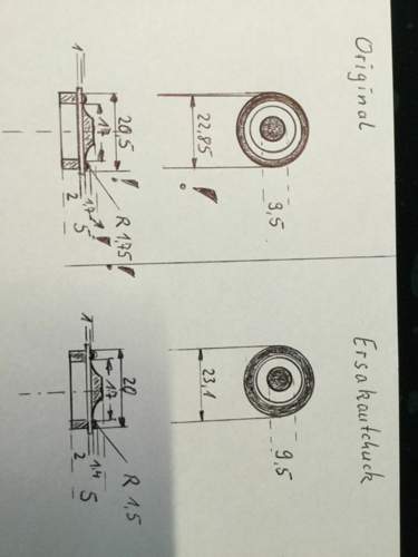

Nun sieh Bild 3, die Zeichnung, dort kannst du alle relevanten Masse sehen, links das Original und rechts von dir.
Es bedarf hier nur geringste Änderungen an deiner Form, ich denke, am Oberteil.
Diese Änderung kann dir jede gute Werkstatt mit CNC - Fräsmaschinen ausführen, da es nur den Dichtring betrifft. Dieser ist zum einen um 0.3 mm zu flach in der Höhe und 0.5 mm im Aussendurchmesser zu klein wodurch sich der Radius des Dichtring ändert, dies bewirkt den Verlust der Dichtwirkung.
Dies von mir zu den 2 bedeutenden Problemen welche geändert werden müssen.
Der Metallring muss als Stanzteil auf das Mass 22.85 mm geändert werden, dein Ring ist jedoch 23.1 mm, die Bohrung in der Trägerplatte ist jedoch nur 23.00 mm.

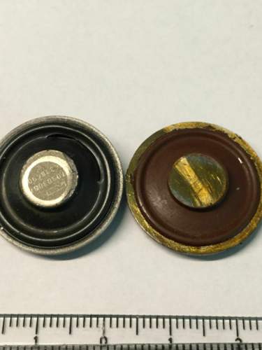

Wie ich nun einmal bin, betreibe ich gern Ursachenforschung und bin neugierig wie viele Dinge von innen aussehen.
Nun hatte ich geschrieben, das ich vor langer Zeit einmal eine Membran zerschneiden wollte was nur sehr schwer ging.
Jetzt hatte ich ja die Bilder angehängt, zusehen darauf eine alte Membran links und eine Neue.
Nun die alte war eh kaputt aber so günstig kaputt das man sehen kann was in den Gummi einvulkanisiert wurde.
Sieht aus wie eine Folie, welche nicht brennbar ist, hab ich schon versucht, verlischt selbstständig
, hab den Versuch gerade gemacht
Seht selbst
