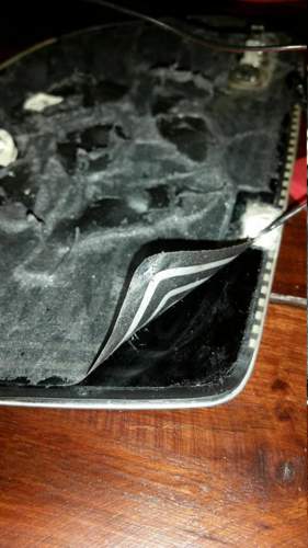

Bei Nebel merkte ich das die Heizung beim rechten seitenspiegel nicht funktionierte, da er beschlagen war und der linke nicht. Scheisse dachte ich mir da ich die automatisch abblendenden Seitenspiegel erst vor ca 1 jahr eingebaut habe.
Fehlerspeicher ausgelesen - Defekt beheizbarer Aussenspiegel. Spiegelglas ausgeklippst und die Stecker gezogen. Erst mal nachmessen (An den Heizungskontakten) - Ergebnis: unendlich viel Ohm und kein Durchgang. Fahrerseite hat 6,8 Ohm.
Geschaut was so ein Glas gebraucht kostet, 120 - 180€ bei ebää 🙁. Neu kostet ein glas mehr wie mir die beiden aussenspiegel zusammen 🙁.
Meine Idee: Nur die Heizfolie tauschen, von einem normalen Spiegelglas.
Dazu habe ich mir aus dem Zubehör ein passendes Seitenspiegelglas bestellt ~ 15€.
Werkzeug habe ich folgendes gebraucht:
  • Multimeter
  • flacher Kunststoffkeil (für Innenverkleidungen)
  • 2k Epoxikleber (bis 126°C) - 5€
Vom neuen Spiegelglas habe ich die Plastikhalterung abgezogen, dafür bin ich einfach mit dem Kunststoffkeil zwischen Heizfolie und Halterung gegangen - und vorsichtig durchgearbeitet. Danach kam die Heizfolie dran, diese lässt sich relativ leicht vom Glas, mit der Hand, lösen. Dabei habe ich so einweg Gummihandschuhe getragen das die Klebefläche intakt bleibt.
Dasselbe kam dann beim Elektrochromglas dran. Die Klebefläche der neuen Heizfolie war noch intakt deshalb klebte ich sie gleich so auf das Glas.
Es müssen noch zwei Einkerbungen in der Folie gemacht werden, da wo die Kontakte der Elektrochromschicht sind. Habe sie da eingeschnitten und einfach nach oben gebogen. (Nicht zu weit schneiden - sonst ist die Heizleiterbahn wieder unterbrochen. Geht sich genau aus).
Zwischendurch habe ich immer mal wieder mit dem Multimeter nachgemessen ob die Heizfolie noch intakt war 😁.
Danach habe ich die Plastikhalterung ordentlich mit 2k Epoxikleber versehen und sie mit der Festsitzenden neuen Heizfolie verklebt.
Nach ca 2h habe ich das nun wieder Heizenden 😎 Spiegelglas am Dicken verbaut, Fehlerspeicher ausgelesen - keine Fehler. Heizung geht - Abblendfunktion geht auch . Mal sehen wie lang das nun hält, ich bin aufjedenfall mehr als zufrieden. Kosten waren bei ca. 20€ - denke das ist ne Überlegung wert. 😁

Ich habe nicht mal einen 2k Kleber verwendet. Sondern nur normalen Kunststoff Kleber von Uhu. Bei dem gekauften Ersatz Spiegel wurde dieser auch nur so befestigt.
Ein passendes spiegelglas findest du bei ebay für rund 15 Euro ; )
Okay, danke für die Info. Mir ging es dabei, dass ich gerne das vermeintlich einfacher zu entfernende Spiegelglas von Alkar verwenden würde. Bei Ebay und Amazon gibt es da ja viele Unterschiede. Man muss sich ja nicht das Leben unnötig schwer machen ;=)
habe DEN HIER bestellt.
Der Hersteller ALKAR stand dann nur auf der Verpackung, am glas selber steht kein Hersteller. Ich denke wenn man das Glas mit einem Fön erwärmt kann man es viel besser abziehn. immer nur stückchenweise, und sich zeit lassen 😉
Kleber, 2k Kleber wird wahrscheinlich etwas übertrieben gewesen sein, wollte halt nicht das das glas nach ein paar monaten abfällt 😁. bisher läuft alles tadelos!

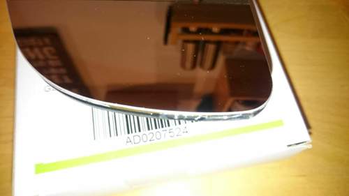

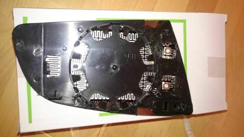

So, habe das folgende Spiegelglas erhalten: http://www.amazon.de/gp/product/B00L96MFIE (Quasi das gleiche von ATB wie der TE bestellt hatte, nur für die Fahrerseite...)
Leider , ist wie man auf den Fotos erkennen kann, nur ca. 2/3 des Spiegels überhaupt mit einer Heizfolie bedeckt. Also ein Griff ins Klo, was das Glas angeht. Hersteller Prasco AD0207524 ist somit nicht zu empfehlen.
Hat jemand einen Tip für die Fahrerseite, wo man recht einfach die Kunststoffhalterung lösen kann?
Würde ansonsten für 7€/ stück Hersteller VAN WEXEL von AT-Teufel probieren.

das ist ein falsches glas, die heizkontakte sind auch an der falschen stelle, bei deinem sind sie mittig, gehören aber in die obere ecke

@kienerei: Stimmt, die Heizkontakte hatte ich schon komplett übersehen, mein Blick ist als erstes auf die Heizfolie gewandert... naja, dann gehen die wieder zurück... -.-
