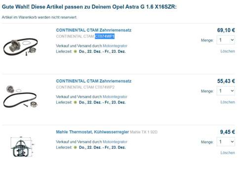

Bzgl. des Zahnriemenwechsels.
Opel will 900€ inkl. Keilriemen, Wapu, Thermostat und FLüssigkeitswechsel
Meine Stammwerkstatt will 800€ aber ohne Flüssigkeiten.
Eine weitere Anfrage habe ich noch ausstehen.
800 für eine freie Werkstatt ist etwas viel.
Kannst du vielleicht das Material mitbringen?

800/900 scheint mir auch ein bisschen hoch! sollte eher 500/600 sein beim Freien Werkstatt. Wenn du nur über Flachland Fährst (Also keine Berge), las erst mal die Bremsflüssigkeit. Der X16SZR ist KEIN Freiläufer (war er mal), also mach ZR, WaPu und Thermostat, mit Flüssigkeit. Den rest kannst du später machen, wenn die Bremsen i.o. sind!
