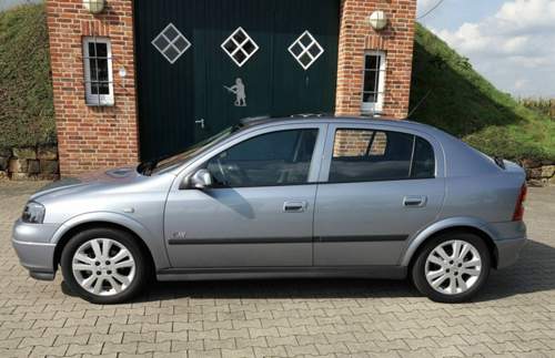

Hallo Zusammen,
ich habe diese Woche einen Opel Astra 1.6 Schrägheck, EZ 99, 17500km, 75PS Benziner, 3 Türer als zweites Auto fürs Pendlen gekauft. Der Wagen hat äußerlich keine Mängel und Rost (bis auf die Metallleiste beim hinteren Fenster) und ist aus 1. Hand. Der Motor läuft rund und auch bei der Probefahrt und Sichtkontrolle zeigten sich keine Lecks oder großartige Nutzungserscheinungen. Der niedrige Kilometerstand konnte glaubhaft an Belegen dargestellt werden, der Wagen wurde immer nur 3 km zum Einkaufen gefahren von einer älteren Dame.
Anhand der Belege kann ich recht gut nachvollziehen was gemacht wurde und was nicht.
Bis 2010 wurde regelmäßig das Motoröl gewechselt incl. Filter etc und das Auto bei Opel durchgecheckt. Dann ist die Dame zu ATU gewechselt und die haben nur *** durchgeführt. Sechs Jahre alte Reife wurden 2019 *neu* aufgezogen, Reifengas und teilweise Desinfektion des Innenraums für übetriebene Preise. Nur 2018 wurde die Bremsflüssigkeit gewechselt, jedoch keine weiter Flüssigkeiten gecheckt oder gewechselt (trotz schriftlichem Auftrag für eine Inspektion).
09/2022 wurde das ÖL (nicht in einer Werkstatt) incl. Filter und zusätzlich die Filter im Motor- und Innenraum gewechselt.
Aufgrund der schlechten Wartungshistorie war ich in der Werkstatt (nicht meiner Stammwerkstatt wegen Krankheitsausfall) und wollte die Brems- und Kühlflüssigkeit wechseln lassen. Auf Anfrage ob es sinnvoll wäre auch das Getriebeöl zu wechseln, wurde mir davon abgeraten, weil das Auto so wenig km hätte.
Hier meine Frage: Macht es aus eurer Sicht Sinn das Getriebeöl zu wechseln und habt ihr andere Tipps für mögliche Teile zum wechseln?
Das Auto wird im neuen Jahr um die 15.000km auf den Buckel bekommen.#
Grüße Bunti
