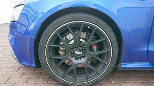

Wenn auch unsere Automarken verschieden sind, die Felge haben wir beide 😁
