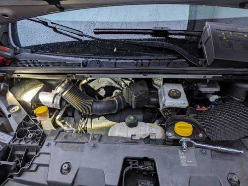

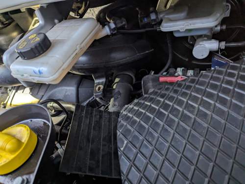

Erstmal: bester thread im internet für mich. Hat mir vor fast genau einem Jahr den A... gerettet. Bin Weihnachten teils mit 60 über Landstraße aus der Palz nach Brandenburg geruckelt. Ekelhaft. Musste die Kontakte 2, 3 mal bearbeiten...die Addition von Kontaktspray half dann wirklich weiter. Seit dem vor 2 Monaten noch mal nachgebogen die Kontakte und hab wieder Ruhe. Kleiner Hinweis: beim meinem 89kw Modell sind es nur 3 10er Muttern (eine hinten an der Abdeckung sehr versteckt, auf einem ausdrehbaren Gewinde (Fachausdruck?). Zum abnehmen der Kontakte ist tatsächlich eine Fahrrad-Speiche Top.
Für 30 Minuten Aufwand ein riesengewinn. Das mache ich auch gerne einmal im Jahr. Ansonsten noch vielen Dank für die Hinweise mit den passenden Bosch-Kontakten. Anbei noch paar Fotos, falls noch mal wer vor der Aktion unter die Abdeckung sehen will.

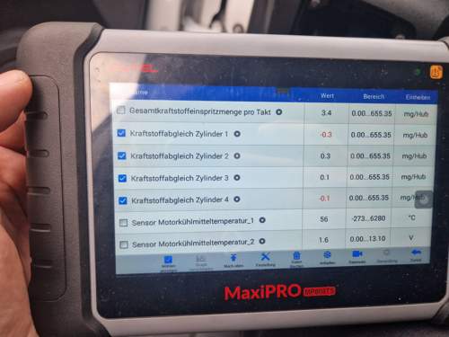

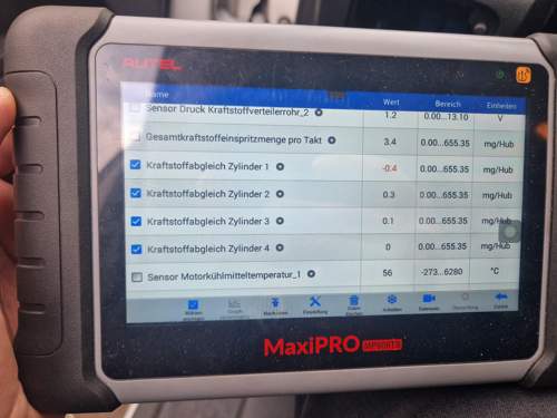

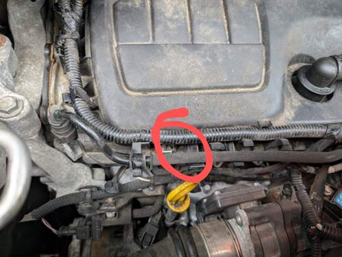

Hallo zusammen.
Möchte auch gerne hier meinen Fall berichten.
Fahrzeug: Opel Vivaro 1.6 mit 125PS aus 2017 mit 65 000km.
Stehe kurz vor meinem Urlaub, 900km Fahrt in eine Richtung und jetzt knapp 5 Tage davor hat es zum Ruckeln angefangen. Minimale Aussetzter wie von anderen beschrieben bei ca. 1700 Umdrehungen.
Diagnose davor angeschlossen beim Kumpel, die Werte davor sind im Bild zu sehen.
Habe schon Sorgen gehabt wie ich den Tripp damit schaffe und die Einspritzdüsen im Urlaub erneurn lasse. Dann bin ich auf diesen Thread gestoßen. Zuerst war ich skeptisch, war mir sicher das es die Düsen sind. Da man kurz vor Weihnachten sicher keinen KFZ Mechaniker mehr kriegt dachte ich mir ein Versuch ist es wert. Also heute alles auseinander gebaut, Pins zusammengedrückt und beim ersten starten des Vivaros habe ich schon den Unterschied im Leerlauf bemerkt. Läuft jetzt ohne Ruckler- Aussetzer und fährt sich flüssiger.
Eine gute Stunde Arbeit aber überhaupt kein Hexenwerk wer schon mal geschraubt hat. Lediglich den Deckel wieder zurückzusetzen war die größte Fummelei aber es geht.
