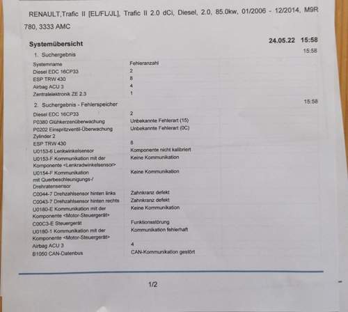

Danke schon mal für die Hilfe. Werd ich dann nochmal nachschauen wenn ich Zeit finde. Hab es gestern nochmal auslesen lassen und das kam dabei raus. Eventuell hilft das noch weiter ansonsten probier ich das mit den Steckern
Whatsapp-image-2022-05-24-at-19-21
Whatsapp-image-2022-05-24-at-19-21-38
Hallo, die in die Korrekturwerte sind in Ordnung. Du hast ein Elektrik Problem so viele Fehler. Hast du jemals eine Wartung gemacht? Sprich alle MASSE kontakte überprüft ?? was heißt Überprüfen ?? Bitte alle Masse punkte am Auto abschrauben blank schmirgeln und mit reichlich Kupferpaste wieder dranschrauben. Alle Steckkontakte ALLE ALLE Pins nach Biegen und mit säurefreies fett aus der Elektronik versehen. Neue Batterie 100 Ah verbauen, selbst wenn der Trafic einwandfrei anspringt, heißt das nicht das die Batterie in Ordnung ist. Der Spannungsstabilisator merkt sich das. Kontrolliere den Kabelbaum und das Scheibenwischer Gestänge ganz genau. Grüße aus Berlin
