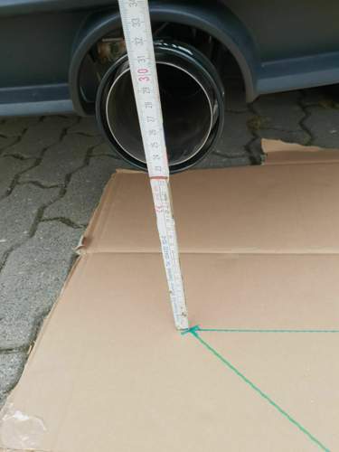

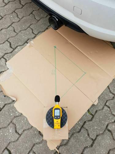

So, die Messergebnisse liegen vor.
Prüfrandbedingungen:
- 2.0 Quattro S-tronic
- Remus ESD
- Schallmessgerät mit +/- 1.5 db Toleranz
- Messpunkt erfolgte mit 50 cm Abstand und 45° Neigung zum Endtopf mit einer Höhe von ~25 cm (siehe Bilder)
- Jede Messung würde insgesamt dreimal vorgenommen (d.h. 2 Wiederholmessungen)
Messreihe linker Auspuff / Klappe dauerhaft offen
1. Messung: Max Startgeräusch / Leerlaufgeräusch
81.7 db / 65.6 db
81.5 db / 66.0 db
81.4 db / 65.8 db
2. Messung: Automatikstellung auf P, gleichmäßiges Hochdrehen auf ca. 3700 1/min (Drehzahlbegrenzer) mit 3s Haltezeit, abrupte Gasentnahme
93.9 db / 93.8 db / 93.4 db (jeweils Max-werte)
Messreihe rechter Auspuff / Klappe (linker Auspuff) dauerhaft offen
79.3 db / 61.6 db
81.0 db / 64.0 db
80.5 db / 65.8 db
92.9 db / 93.0 db / 92.7 db (jeweils Max.-Werte)
Analoge Messung rechter Auspuff / Klappe (linker Auspuff) original nach Serie
92.5 db / 92.1 db / 92.5 db (jeweils Max.-Werte)
Analoge Messung rechter Auspuff / Klappe (linker Auspuff) dauerhaft zu
85.5 db / 85.0 db / 86.1 db (jeweils Max.-Werte)
Fazit: Bei meinen Messungen ist lärmemissionsmäßig alles im Grünen Bereich d.h. alles um 93 db wie im Fahrzeugschein eingetragen, ob Klappe auf oder zu. Ich wiederhole die Messung wieder nach ca. 2.000 km. Die Anlage ist noch neu. Würde mich mal über Gegenmessungen freuen.

Sehr detailliertes und gutes Messprotokoll! Danke Dir!
Ich muss Dich aber nochmals fragen, welche Klappensteuerung Du verbaut hast. Mir ist bis dato für die 230PS-Version nichts offizielles bekannt.
