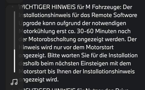

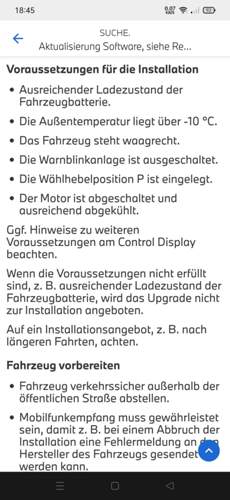

@audi_a6_05 schrieb am 04. Feb. 2024 um 13:4:39 Uhr:
Die Installation von RSU wird nur dann gestartet werden wenn
2. Motor kalt
Nicht kalt, aber aus muss er sein.
In der Anleitung steht „Motor ist ausreichend abgekühlt“. Also nur aus reicht nicht.
„Parkposition ist waagerecht“ dürfte evtl. auch bei einigen relevant sein.
Bei mir wurde die Installation des Updates in der Vergangenheit immer unmittelbar am Ende einer Fahrt angeboten, also bei betriebswarmem Motor.
Ja, bei mir auch. Ich zitiere nur das Manual. In Grenzfällen sicher relevant, sonst stünde es da nicht.
@Don_Blech schrieb am 4. Februar 2024 um 18:15:12 Uhr:
Exakt, bei mir auch. Motor aus und los.
Ich dachte mich zu erinnern, dass das mit dem Abkühlen nur die G8X beträfe?
NACHTRAG: Wusste ich es doch...
Ne. Meiner macht das Update auch sofort nach dem beenden der Fahrt .
In der Anleitung vom M340i steht es auch drin.
.jpg
@K3tti schrieb am 4. Februar 2024 um 18:26:13 Uhr:
Auch mein Halbfett-M (M340i) nicht.
@Jan0579 schrieb am 4. Februar 2024 um 18:35:40 Uhr:
Tatsächlich, bei mir in der BA auch. Nur da habe ich noch nie nachgesehen. Der von mir gepostete Auszug stammt aus der App und da ist nur von den M die Rede. Aber sei's drum, bei mir kam das bis dato immer umgehend nach Fahrtende, also betriebswarmen Motor.
Mit ausreichend abgekühlt ist vermutlich gemeint, dass er nicht so heiß ist, dass der Lüfter noch nachläuft.
