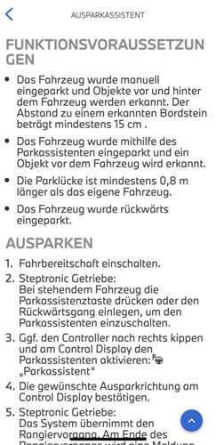

Etwas komisches: Ich WEISS hundertprozentig, dass der Auto-Übergeber im Virtual Dingens in der BMW Welt damals sagte, dass das Auto zwar selbst einparkt, aber aus Haftungsgründen nicht ausparkt. Neulich wurde mir aber genau das angeboten mit einer Skizze von meinem Auto in der Parkbucht und einem großen Pfeil raus und nach oben. Habt Ihr den Ausparkassistent? Habe die Software dann nochmals geprüft, aber es ist immer noch die 07/2020.54 drin...
Wahrscheinlich wird aus Gründen der Solidarität mit allen, die jetzt ihre Autos bekommen, der DAP rausprogrammiert.
Das Ausparken geht, aber nur unter bestimmten Voraussetzungen. s. Bild!

Ja, „ausparken“ funktioniert, wobei es kein 100% ausparken ist. Er bringt den Wagen soweit in Position, dass man nur noch selbstständig Gas geben muss und voila ist man aus der Parklücke. In manchen Situationen (eingeparkt) sehr nützlich :-)
