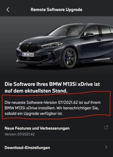

Das verrückte ist ja, dass laut meiner BMW App das Auto mit der Version 07/2021.62 die aktuelle Version hat. Ich habe die App schon 2x neu installiert und auch das Handy im Auto gelöscht und wieder neu eingebunden. Bei mir liegt der Fehler scheinbar in der App, die merkt nicht das es eine ganze Menge Updates gibt.

@TrihackZ schrieb am 29. November 2023 um 07:47:04 Uhr:
Ist deine My BMW App denn richtig eingestellt?
Unter Info - Einstellungen
wird empfohlen
"Automatisch herunterladen" und "Nur über WLAN herunterladen" einzuschalten.

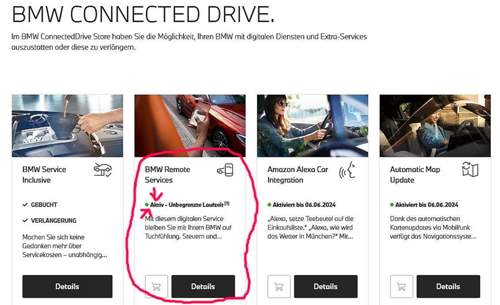

@ TrihackZ
Ist auf der BMW Hompage bei Deinem BMW Account das "BMW Remote Service" als
Aktiv mit grünem Punkt ?
Und im Auto unter "Apps" mit der "Option" die "Dienste aktualisiert" ?
Ein Versuch wäre es wert......

@ Foudoors
Die beiden Haken sind in der App so gesetzt. Hatte sie schon mal rausgenommen, gespeichert und später wieder aktiviert.
@ Manfred
Habe mich eingeloggt und nachgeschaut. Der BMW Remote Service ist aktiviert. Habe ihn auch mal rausgenommen, gespeichert und anschließend wieder aktiviert. Die Dienste sind auch aktiviert.
Ich habe auch keine Idee mehr warum er die Updates nicht holt.
