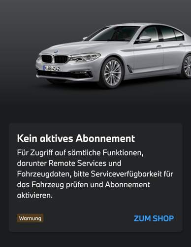

benötige Euer Fachwissen und hänge mich hier mal dran.
Folgende Sachlage. Verwende "MyBMW" App bereits seit geraumer Zeit, also kein Neuland für mich.
Im ehemaligen F11 (2014) konnte ich über diese App vom Smartphone die Standheizung aktivieren, Reiseziele senden, Fahrzeug verriegeln/entriegeln und sonstige nicht benötigte Spielereien senden.
Im Zweitfahrzeug 220 Cabrio (2021) gibt es wegen neuerer Software noch zusätzliches angezeigt, so z.B. KM Stand, Tankfüllung, Reichweite, etc..
Soweit so gut, in beiden Fahrzeugen funktioniert/funktionierte das zeitlich ohne Einschränkung.
Der kürzlich erworbene gebrauchte 530 (01/2020) ID7 verweigert den Remote Service in dieser App.
Obwohl Reiseziele an Fahrzeug senden wie gewohnt funktioniert und drei digitale Dienste mit unbegrenzter Laufzeit vorhanden sind (Foto2), ist anscheinend "Kein aktives Abonnement" vorhanden. (Foto1)
Kann das sein?
Muss man tatsächlich z.B. dieses "Booster Paket" für jährlich 99,00€ ordern?
Oder hat der Händler lediglich diesen Dienst vom Vorbesitzer nicht weitergegeben?
Hab CD Service beriets 2mal angeschrieben, aber vermutlich warte ich 100 Jahre auf Antwort.
Wäre toll, wenn es dazu ein paar Tipps oder Hinweise gibt und sage schon mal danke im voraus

Ja, die Dienste sind abgelaufen. Damit die wieder aktiv werden, musst du den Booster erwerben. Dann geht wieder alles.
Standheizung nur mit folgenden Abonnement: "remote Services" oder dem "Booster Paket"

Ich habe das gleiche Problem: Der gebraucht gekaufte X3 3.0d aus 01/2020 zeigt in der App, dass kein aktives Abo vorhanden ist.
Mein M2 aus 09/2017 hat keine dazugebuchten Services und dort funktioniert alles...
Meines Wissens sollte der Remote Service (zumindest was die Grundfunktionen wie Tankinhalt und Reichweite und sowas) ohne Zusatzkosten/Zusatzabos nutzbar sein (ist beim M2 ja auch so...)
Ist dem nicht so?
Danke & Gruß
Lothar
Hallo Lothar, sehe das genau so.
Soweit mir allerdings bekannt ist, muss bei Neukauf der Remote Service aufpreispflichtig konfiguriert werden.
So geschehen bei unserem 2021 neu gekauften Cabrio, mit Laufzeit unbegrenzt, war aber gar nicht anders konfigurierbar.
Das Booster Abonnement müsste JÄHRLICH :confused: neu gebucht werden.
Bei meinem ehemaligen 5er Touring von 2014 (gebraucht gekauft, 10 Monate alt) war die Funktion trotz Besitzerwechsel ohne mein zutun ebenfalls unbegrenzt vorhanden (bis zuletzt 8 Jahre). Die Fahrzeuganmeldung im BMW Portal hatte seinerzeit genügt.
Beim jetzigen 530er hatte der Vorbesitzer diese Funktion ebenfalls, gehe also auch da von einer unbegrenzten Laufzeit aus. Wurde aber anscheinend durch den Besitzerwechsel deaktiviert oder von Connected Drive nicht wieder aktiviert.
Bin heute bei meinem Händler vor Ort und werde das Thema mal ansprechen.
Danke, Krisu, lass uns teilhaben, was dein Freundlicher sagt...
Danke
Lothar
Hallo Lothar, wieder zurück und so wie es aussieht, ist das Booster Paket mit jährlicher Abzocke zukünftig die einzige Möglichkeit. :mad:
Laut Aussage des hinzugezogenen Spezialisten hat in diesen Bereichen die EU für diverse Laufzeiten, Weitergabe an Gebrauchtwagenkäufer, etc. auch wieder mal die Finger im Spiel. Ob das nun stimmt oder nicht sei mal dahingestellt. Mit dem zusätzlichen Hinweis, dass solcherart Funktionen andere Automarken gar nicht anbieten, kann ich nichts anfangen. Ist doch wohl einer Gründe, warum man sich für die Marke BMW entscheidet :confused::rolleyes:
So what, bin einfach nur enttäuscht, dass diese Art Kundenservice die Zukunft von BMW sein soll. Ob ich diesen Weg mitgehen werde, weiß ich noch nicht.
Die Dienste laufen über die eingebaute SIM Karte, die dem Hersteller Kosten verursacht, wenn darüber ein Datenaustausch stattfindet.
Die 89 € auf 12 Monate sind jetzt auch nicht die Welt.
