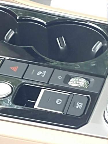

Diese funktion ist ab wann verfügbar? Hab nen 3/2020 Touareg als Vorführer bestellt und bin unsicher, ob er das mit der APp schon kann... Als Indiz hatte ich immer diese Auto/Parktaste in der Mittelkonsole.... Scheint aber kein Indiz eindeutig zu sein😉
Meiner ist 10/2020 und hat die Funktion. Wenn der Taster in der Mittelkonsole ein Piktogramm mit "AUTO" hat ist es aktiv. Ist kein Piktogramm vorhanden, handelt es sich um einen Blindstopfen (Platzhalter) ohne Funktion. Bei 3/2020 glaube ich noch nicht an die aktive Funktion. Ist der Taster zwischen Warnblinker und Lautstärkeregler.
Auto-Parking
genau... Die Taste hab ich definitiv... Schon gesehen...aber bedeutet das jetzt was?
@Huiwaellerallemol schrieb am 18. November 2020 um 00:26:24 Uhr:
Das ist keine Aussage!
Meiner ist 11/2019 und hat diese Taste, nur per APP lässt er sich nicht einparken.
Okay, das erklärt doch schon mal einiges. ich dachte, wenn du die Taste hast, ist das die perfekte Vorrichtung. Und einpacken per App ist nur ein Update. Das scheint aber nicht so. Denn du hast die Taste, und kannst nicht per App einpacken.

@Raymanbln schrieb am 18. November 2020 um 08:00:37 Uhr:
Diese Taste gehört zum erweiterten Parkassistenten.
Wenn der Knopf gedrückt und gehalten wird, parkt das Fahrzeug vollautomatisch ein.
Blinker werden gesetzt, Gas geben, Bremsen, Fahrstufe vorwärts/rückwärts wechseln läuft dann alles automatisiert ab.
Dies ist quasi die Vorstufe zur App, mit den wohl selben Funktionen (nur vom Innenraum).
