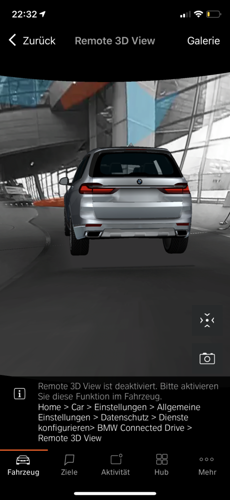

Ich habe meinen G31 mit der BMW Connected App verbunden und wollte die Remote 3D View testen, leider bringt er mir hier jedoch einen Fehler. Schritt 1 (Verbindung zu sicherem Server) funktioniert, beim Schritt 2 (Kamerasystem wird aktiviert) erhalte ich jedoch folgende Fehlermeldung...
Aufgrund von Beschränkungen ist eine Bildübertragung an ihrem aktuellen Standort nicht möglich.
Hat jemand eine Idee? Ich habe Remote 3D View in den Datenschutzeinstellungen im Fahrzeug freigegeben. Habe ich etwas vergessen?

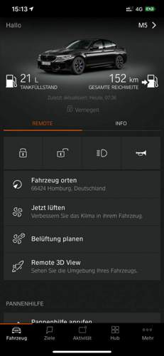

Auto ist für Österreich gebaut und ausgeliefert. Dass da Remote3D View nicht funktioniert, weiß ich. Aber ich dachte, dass es funktioniert, sobald ich im Ausland bin, Derzeit seit Tagen in Italien: Ich finde unter Datenschutz im iDrive keinen Punkt für Aktivierung von Remote 3D View. Und in der App finde ich auch keinen Punkt, wo man 3D-View aktivieren bzw. ansehen könnte.
Hat jemand mit einem Österreich-Auto Erfahrung dazu und könnte jemand ein Bild von der App posten, wo man sieht, wo der Punkt 3D-View auszuwählen ist?
@AgentMax schrieb am 9. September 2019 um 15:15:20 Uhr:
Da:
Den Punkt Pannenhilfe gibts bei Android gar nicht🙁 Schade.
Da:
Danke! Ja, Pannenhilfe gibt's beim Android nicht, da kommt bei mir nach "Belüftung planen" gleich "Remote Verlauf" und wann der Status aktualisiert wurde.
Jetzt wären noch Rückmeldungen aus A interessant, wie das bei Fahrzeug im Ausland ist
