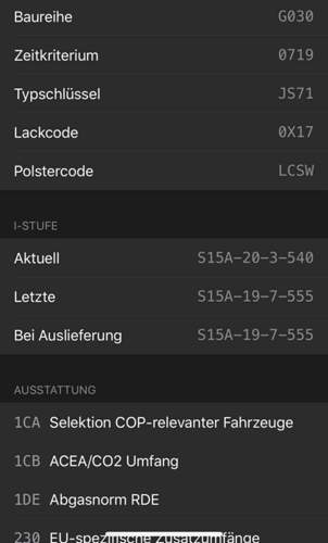

Hmm, dann scheint da wohl was zu klemmen. Habe frisch Anfang des Monats den aktuellsten Stand bekommen. Remote 3d funktioniert aber immer noch nicht mit eingeklappten Spiegeln...
Ausgelesen mit Bimmercode...
Wo siehst du denn dass in der App?
Nicht in der App, mit Bimmercode...;)
.... Bimmercode bedienst du doch mit der selbigen App..... ;)
Dachte du meintest die CD App. Sorry
Du kannst mir der BC App auch einfach nur die Fahrzeugdaten auslesen. Ich mache nachher mal einen Screenshot
