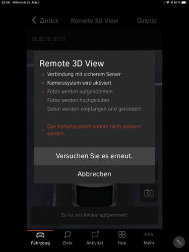

Bei mir seit Wochen das folgende Problem....siehe Bild

@Caca-King schrieb am 25. März 2020 um 20:57:23 Uhr:
Bei mir auch. Gibt es da irgendeine Lösung?

Ich habe das automatische Anklappen der Spiegel beim Verriegeln deaktiviert. Nun geht es wieder. Werde es morgen noch mal zu aktivieren und es dann auszuprobieren.
@thomas323ti schrieb am 23. April 2020 um 21:58:00 Uhr:
bei mir ging es auch erst, nachdem ich das automatische Anklappen deaktiviert hatte.

Unglaublich, aber wahr, das kann ich bestätigen.
Spiegel nicht anklappen und schon gehts.

bei mir geht es auch wenn ich die Spiegel autom. anklappe. Sie klappen dann bei der Bildanforderung kurz auf und dann wieder zurück

ich habe das automatische Anklappen wieder aktiviert.
Jetzt funktioniert Remote 3D View wieder wie früher.
Danke, das war ein guter Tipp!

Habe alle Optionen ausprobiert:
1. Automatisches Anklappen beim Verriegeln angewählt und Fahrzeug verriegelt: Fehler
2. Punkt 1 abgewählt und Spiegel per Taste angeklappt und Fahrzeug verriegelt:: Bild wird erstellt, allerdings ohne Spiegelkameraaufnahmen. Spiegel werden nicht ausgeklappt für das Foto.
3. keine Spiegel angeklappt: Funktion tadellos
Bei allen drei Versuchen sagt er zur Sicherheit vorher, dass die Spiegel ausgeklappt werden für die Aufnahme.
Wenn man die Funktion benötigt oder die Spielerei gut findet, dann nur mit Option 3 möglich

Also bei mir funktioniert es auch nur noch wenn Spiegel nicht automatisch angeklappt werden. Bei automatischer Anklappfunktion kommt Fehlermeldung!
