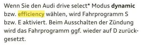

Extra vorhin alles durchgelesen. Da steht eben nichts drin. Man kann auch leider kein Shortcut für ein Drive select Programm machen.
Seite 111. Die Frage ist nur, in welchen Siruationen die Einstellung bei "E" bleibt. Gefühlt fährt der Wagen auch nach dem Neustart im E-Modus weiter.
Efficiency
und es bleibt der grüne Schriftzug "Efficiency"
Ja, der Schriftzug bleibt. Ich meine mich aber zu erinnern, dass unten drunter Dx angezeigt wird und nicht Ex.
Ja das meinte ich ja
@Dodo4F schrieb am 7. Juni 2019 um 14:20:13 Uhr:
was soll der Zusatz “ggf“ in der Bedienungsanleitung bedeuten ? wenn welcher Fall gegeben ist ?
Finde ich auch kurios...
