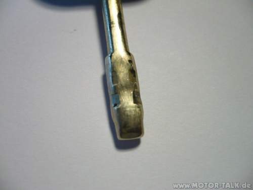

4. Schließanlage
Der orginale Schlüssel ist völlig abgenutzt
und hat fast keine Konturen mehr.
Das Schließen und Anlassen erfordert
viel Fingerspitzengefühl und die Fern-
bedienung funktioniert schon seit Jahren
nicht (Sender defekt). Zudem wurde mir
bei einem Einbruch der Ersatzschlüssel
geklaut.
=> falls der böse Räuber das hier liest,
behalte das Geld, gib mir aber alle meine
Schlüssel wieder, hab deswegen einen
riesen Streß !
Kosten für zwei neue Schlüssel (einer
mit Sender), den Transponder im
Auto und das Anlernen = ca. 150 EUR;
die werde ich wohl noch investieren.

Mondeo-schluessel-abnutzung
Oh gott wie sieht denn dein Schlüssel aus😰 ...
Aber tolle Leistung von deinem Mondi,wenn ich mir dagegen überlege das unser in seinden knapp 14Jahren bisher erst 1380.000km gelaufen ist🙂
das ist echt ein ,,oha'' wert 😁
sieht ja übel aus
isnichwahr 😰
sicher meintest Du 138.000 km?
Was den Schlüssel angeht, so habe ich neulich lernen dürfen, dass JEDER Ford mit JEDEM Fordschlüssel ZUzuschliessen geht, aber nicht AUFzuschliessen.
Hat jemand von Euch da Erfahrungen mit gemacht?

japp.
ich hab mit meinem fiestaschlüssel den mondeo meiner schwester mal abgeschlossen.
Sowas kann peinlich enden, wenn der Originalschlüssel noch im Auto steckt...😰
Lohnt sich auf jeden Fall, vorher einen Blick reinzuwerfen.🙄
Darüber hinaus kann es unschön sein, wenn ein abgenutzter Schlüssel den Ford zwar noch zuschliesst, aber aufgrund des Verschleisses nicht mehr öffnet.
ich kann mit meinem Nicht-Abgenutzten Schlüssel den Focus vom Freund aufschließen/zuschließen 😁
Die Schlösser und die sog. T-Schlüssel sind von sehr mäßiger Qualität, sowas kommt selten auch mal vor... Die Schlüssel meiner Schüssel 😛 sehen aus wie neue, die vom Sierra sind blank! Ich habe min. 3x in der Woche Kunden die neue Schlüssel bzw. Schließzylinder haben wollen!
Die Schließzylinder sind Supersimpel aufgebaut und recht schnell ausgetauscht.
Also unser Schlüssel sieht auch noch gut aus... Allerdings wurde der Schlüssel bei ARBE sicherlich bei den 500.000km "unwesentlich" öfter ins Zündschloss gesteckt und rausgezogen wie bei uns😁
