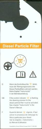

Moin, moin!
Das Thema "Reinigung des Dieselpartikelfilters" lässt mich nicht los. Also möchte ich es hier gerne diskutieren (und nicht nerven, ehrlich).
Es steht fogendes in der BA:
Vorglühanlage ,
Diesel-Partikelfilter
Kontrollleuchte leuchtet bzw. blinkt gelb. Leuchten Vorglühsystem aktiv, schaltet sich nur bei tiefen Au?entemperaturen ein. Blinken (bei Fahrzeugen mit Diesel-Partikelfilter) Diesel-Partikelfilter muss gereinigt werden. Sobald die Straßen- und Verkehrsverhältnisse es zulassen, Geschwindigkeit für kurze Zeit auf über 40 km/h erhöhen. Die Kontrollleuchte erlischt, sobald die Reinigung abgeschlossen ist.
und
Kühlgebläse
Das Kühlgebläse ist über einen Thermoschalter gesteuert und läuft somit nur bei
Bedarf.
Fahrzeuge mit Diesel-Partikelfilter 3: Während der Reinigung des Partikelfilters schaltet sich das Kühlgebläse automatisch ein.
und
Das Diesel-Partikelfilter-System beinhaltet
eine Selbstreinigungsfunktion in bestimm-
en Intervallen. Das Filter wird durch die
Verbrennung der Rußpartikel gereinigt. Die
dabei entstehende Geruchs- und Rauchentwicklung ist normal.
Während der Dauer der Selbstreinigung
wird die heizbare Heckscheibe automaisch eingeschaltet .
dazu meine Erfahrung (genannt am anderen Ort)
ich fahre nach Hause, kurz vor dem Ziel in der 30 km/h Zone im Feierabendverkehr blinkt der Glühfaden, aha, jetzt soll ich den Motor möglichst nicht ausmachen und mindestens 40 km/h fahren, damit der Partikelfilter die Partikel verbrennen kann. Nur: ich stecke in einer 30 km/h-Zone: also zur nahen Autobahnauffahrt (1,5 km ca.), 700 m vor der Auffahrt aber Stau, als ich endlich auf die Auffahrt fahre und Gas gebe, geht der Glühfaden aus. Abgebrochen oder saubergebrannt?
Damit man dem Sauberbrennen gerecht wird, muß man sich ja regelrecht einen Plan machen, wie man im "Not"-Fall fährt. Martinshorn wäre ganz gut :D
ich denke, der Partikelfilter ist saubergebrannt, denn ich bin eine kurze Strecke über 40km/h gefahren (auch wenn ich danach ein Stück Autobahn gefahren bin).
Ich interpretiere die verschiedenen Infos so:
wenn das Freibrennen nötog ist, blinkt der Glühfaden, dann nach Angabe fahren, wenn das Freibrennen unterwegs durchgeführt wird, gehen die Heckscheibenheizung an und das Kühlgebläse an. er Betrieb des Kühlgebläses wird im fahrbetrieb ja nihct wahrgenommen, also dient als Info dann für den Fahrer die kleine Leuchte für die Heckscheibenheizung.
Gruß Kort
Vergiss mal das Handbuch ;)
das Leuchten des Glühfadens wurde für die DPF-regeneration meines Wissens nach abgeschafft (also mein Astra macht das zumindest nicht) -- falls das aber aufleuchtet, dann will dir dein Astra nur sagen, dass dein DPF so voll ist, dass du unbedingt und schleunigst freibrennen musst, sonst wird er verstopfen! -- dann sollte man die von dir aufgeführten Massnahmen durchziehen -- am besten ab auf die Autobahn und der Regeneration etwas zur Hand gehen!
Die "normale" Regeneration bemerkt nicht jeder. Auch die Heckscheibenheizung muss nicht angehen, kann aber - zumindest geht das Licht in der Mittelkonsole nicht an!
Anzeichen für eine Regeneration:
- extrem hoher momentaner Spritverbrauch -- zb: im Leerlauf 2l/h; bei 50km/h um die 10l/h usw.
- der Motor läuft sehr rau un ruppig - schlechte Gasannahme, brummen beim Gaswegnehmen, teilweise Leistungsverlust
- es stinkt verkokelt
Die Regeneration läuft so gesehen sehr versteckt ab, das was im Handbuch steht, ist für den Fall dass man die Regenerationen dauernd unterbricht (unwissentlich) und der Filter zu verstopfen droht.

@Panther13:
so einen Info-Zettel habe ich auch im Auto (siehe Anlage). Der verweist aber letztendlich auf das Bordbuch und meine eingangs erwähnte Stelle:
Kontrollleuchte leuchtet bzw. blinkt gelb. Leuchten Vorglühsystem aktiv, schaltet sich nur bei tiefen Außentemperaturen ein. Blinken (bei Fahrzeugen mit Diesel-Partikelfilter) Diesel-Partikelfilter muss gereinigt werden. Sobald die Straßen- und Verkehrsverhältnisse es zulassen, Geschwindigkeit für kurze Zeit auf über 40 km/h erhöhen. Die Kontrollleuchte erlischt, sobald die Reinigung abgeschlossen ist.
ich bin kurze Zeit > 40 km/h gefanren, jedoch habe ich mich längere Zeit im Stau vorwärtsbewegt, bis ich auf die BA konnte.
Öl hatte ich auch mehr im Auto (siehe andern Thread). Lasse das jetzt wechseln.
Gruß Kort
