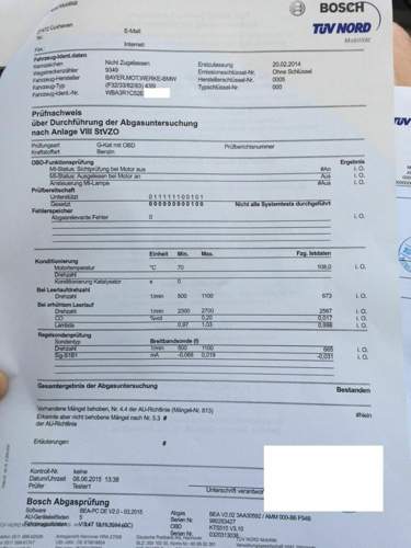

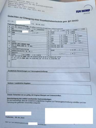

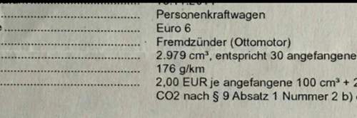

@Basti435i schrieb am 9. März 2019 um 14:57:14 Uhr:
Hier mal die Einstufung meines US-Import 435i :
30x2€=60€
176-95=81x2=162€+60€=222€ im Jahr
Siehe mein Beitrag vom 19.03.19

Ja, war ein Import, genau deswegen habe ich ja die Seiten hochgeladen 😉
Wie schon gelesen, es gibt ein Datenblatt von BMW über die Schadstoffemissionen, das habe ich aber nie besessen, weil bei meiner §21 alle Werte von vorn herein korrekt eingetragen wurden.
Hier mal ein link zum Datenblatt indem der CO2 Ausstoß für den 435i auf 176g/km eingestuft ist.
https://www.press.bmwgroup.com/.../257666
Auf dem Bild zu sehen , das auch mein 435i US Import genau so wie im Datenblatt eingestuft wurde.
Ich wünschte ich hätte auch so ein Glück wie du und meine §21 Werte hätten gestimmt.
