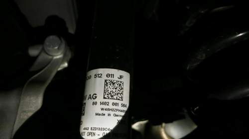

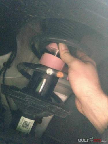

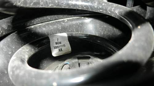

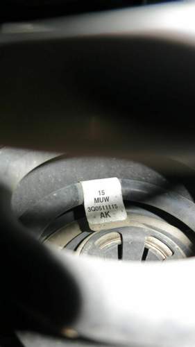

aaalso...keine Lösung in Sicht. Da sich hier leider keiner meldet, der seine Ausstattung mit meinen genannten codes vergleichen will hab ich mich unter die 2 Auto geschmissen (meiner und der des Nachbarn) und jeweils Federn und Dämpfer Teilenummern fotografiert (Dank den modernen Aufklebern). Heraus kam dass ich identische Teilenummern von Federn und Dämpfern habe- jetzt bin ich mit meinem Latein am Ende.

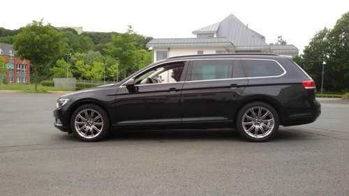

Gemessen habe ich an 4 Stellen hinten. Gemittelt und den Messfehler grosszügig betrachtet komme ich auf ein sattes Plus meines Variant von 14-17mm.
Dazu muss ich sagen dass ich jetzt 19" montiert habe, die lt. Umfangsrechner 10,5mm WENIGER Bodenfreiheit haben. Würde ja bedeuten dass meiner sogar 24-27mm höher wäre.
Hat jemand von euch einen Ansatz? Die Profilbilder sagen das m.E. auch so aus...

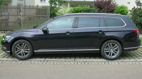

Hey,
habe mir gerade Deine Bilder angeschaut. Das sieht wirklich sehr hoch aus. Grundsätzlich wirken 19" ohne Tieferlegung schon etwas hochbeinig, weil das Gummi so schmal ist. Aber die Gesamtradgröße ändert sich ja nicht, nur das Verhältnis von Gummi und Felge. Hast Du noch Bilder mit Serienbereifung?
Habe mal meinen B8 mit Standartfahrwerk und 18 " versucht in Deinen Perspektiven abzulichten (zum Vergleich). Vielleicht hilft Dir das ja weiter.
Meiner Meinung nach hast Du das SW Fahwerk verbaut.
Bin kein Freund von Tieferlegungen, aber in Deinem Fall würde ich kürzere Federn verbauen (lassen).

also: Hatte ja geschrieben dass ich die Erwin-Liste habe. Kein Hinweis aufs Fahrwerk, kein 1BB oder 1BP. Nur 1JA (Dämpfung hinten Basis 1) und G01 (Dämpfung vorn), vielleicht hilft das ja weiter. Stehen diese Codes bei euch auch drin? Wobei Dämpfung = Dämpfer, und die haben nix mit Höhe zu tun...
Was bedeutet L34 (Federbereich 34 nur Einbausteuerung keine Bedarfsprognose)??
Die Teilenummern sind identisch, was kann es sonst sein? Ich schau nochmal nach Unterlagen in den Federtellern, glaube aber auch nicht dran...

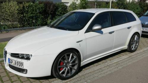

Meine Reifen (Uniroyal Rain Sport 235/35) kommen sehr schmal raus, die Flanken werden zur Lauffläche schmaler was das Rad insgesamt schmal aussehen lässt...beim Alfa mit 235/40 ebenfalls rain Sport sah das Rad komplett anders aus (auch 8x19), der hatte allerdings auch -20mm...

Aha, schonmal ein guter Hinweis, ist ein Unterschied. Bist du sicher mit der Kennlinie? Die steuerst du normalerweise über Windungsanzahl/Drahtdurchmesser/Aussendurchmesser. Die Länge spielt auch eine Rolle, denke aber dass die eher die Konstante ist, da man die Autos ja auf derselben Höhe haben möchte (oder eben nicht).
@all: Hat hier noch jemand ein Serienfahrwerk und kann mal bitte schauen ob er L34 / L / GKV hat (Code/Herkunft/Familie)?
Was mich dann wundert: Wenn die Federn lt. Teilenummern dieselben sind warum gibt es dann dennoch eine andere Fahrzeughöhe? Machen die 2 und die 15 den Unterschied? Jemand hier der die Systematik der Teilenummern
kennt?

M-hi-feder
Hi-feder
