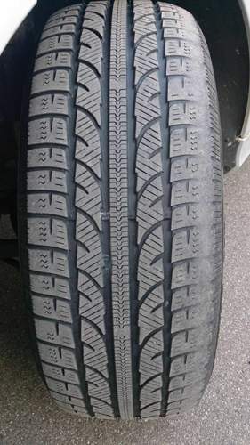

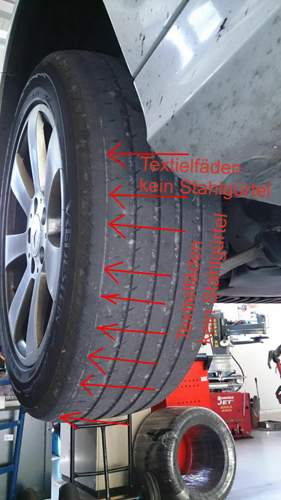

Hallo Leute,
meine vorderen Reifen fahren sich seit ich mein C-Klasse (S-204) habe grausam ab, außen sogar mal vorgekommen bis die Fäden raus geschaut haben und innen noch bis zu 4 mm drauf waren.
Beim TÜV hat der Ingenieur zu mir gesagt, daß das Auto in gutem Zustand ist ich aber viel zu wenig Luftdruck fahre, ich sagte ihm dann, daß da jetzt 3,5 Bar drinnen sind und ich schon 4 Bar gefahren habe was gar nicht erlaubt ist, was er meine wieviel ich da noch mehr rein machen solle.
Er hat dann gesagt, daß das nicht sein könne und ich mal einen geeichten Druckmesser benutzen solle.
Da der Luftdruck von meinem Reifenhändler mit seinem Gerät mit 3,5 Bar gefüllt wurde und ich bei meiner Tankstelle auch nichts anderes gemessen habe gehe ich mal davon aus daß ich wirklich 3,5 Bar drinnen habe.
Ich habe dann mal die Spur einstellen lassen wollen bei einem Spezialisten, der hat zu mir gesagt, daß er da nicht die Spur sondern den Sturz einstellen müsste und daß das bei dem Modell nicht mehr gehen würde?!
Übrigens waren das alles Markenreifen ein Satz sogar Serienmäßig drauf.
Ich habe dann die Bilder vor 2 Monaten mal Mercedes eingeschickt und meine Story beigelegt und gefragt was ich da machen könne.
Ergebnis:
Die hatten wohl bis heute noch keine Zeit um mir zu antworten!
So fuhr ich noch bei keinem Auto die Reifen runter und bin etwas enttäuscht daß man an so einem Auto nicht mal den Sturz einstellen kann, bei einem Dacia könnte ich das ja aus Kostengründen noch verstehen.
Was kann man da machen, vielleicht weiß ja einer einen Rat von euch?
Das Auto hatte noch keinen Unfall.
Die Reifengröße ist 205/55 x 16", also die Seriengröße die drauf waren.
Ich fahre Gegend bezogen viele Kurven, was ich leider nicht vermeiden kann wenn ich die Karre nicht zerlegen will.😁
In der Anlage noch Bilder.

Egal ob 3,5 oder 4 bar Luftdruck, das ist so oder so deutlich zuviel! Wie kommt man nur auf so eine verwegene Idee?

Ja, das ist richtig was ihr sagt, die Werkstatt hat bei der Spureinstellerei den Luftdruck von meinen damals gefahrenen 3,5 Bar auf 2,7 Bar gesenkt, die dachten wohl, das wäre so OK.
Nun kommt, was Predator80 sagt, ich werde bei den nächsten Neureifen hinten den Luftdruck von 2,7 Bar auf 2,5 Bar senken.
Und nun kommt, was Jup78 sagt, vorne werde ich den Luftdruck von 2,5 Bar auf mindestens 3 Bar erhöhen.

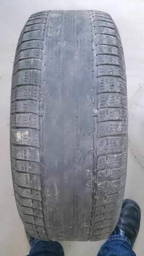

Ich finde die Reifen hinten gar nicht so verkehrt abgelaufen. Auch wenn es so wirkt, als wäre rechts und links noch richtig Fleisch ... das ist Peanuts. Keinesfalls würde ich den Druck jetzt so massiv senken. Bestenfalls auf gut 3 bar, aber nicht drunter.
Und vorne fürchte ich, wird es dir alles nicht so viel helfen. Da würde nur weniger Kurven räubern helfen. Das ist nicht ein Problem des Luftdrucks oder des Fahrwerks.
Jetzt mal wirklich. Bei schneereichen Gebieten mit solchen Reifen auf der Hinterachse durch die Gegend zu rutschen kann doch nicht dein Ernst sein? Die Hinterreifen sind schon seit mehreren tausend Kilometer deutlich drüber. Reifen überhaupt so runter zu reiten gehört und ist verboten. Dazu noch das Alles bei Winterreifen, bei dem jeder wissen sollte dass die Leistungsgrenze nicht erst ab der TWA Markierung deutlich abfällt.
Du begibst dich und alle Verkehrsteilnehmer in ein absolut unnötiges Risiko. Bei den jährlichen Kilometer Leistungen müsste dir die Veränderung doch mal langsam negativ auffallen?
Der Reifendruck ist in Abhängigkeit von der Beladung des Fahrzeuges. Bei den viel zu hohen Angaben muss ich davon ausgehen dass du vollbeladen mit 5 Mann durch die Gegend fährst?

Beim Bild unten habe ich schon damals gesagt, so schlimm ist das nicht!
100% gleichmäßiger Reifenverschleiß ist wie ein Auto das vollkommen defektfrei bis 300tkm 15 Jahre lang läuft. Gab es sicher schon, ist aber nicht die Regel.
Die C-Klasse läuft vorne außen etwas stärker ab und hinten innen. Das kann man mit Wechseln bei gleicher Reifengröße gut ausgleichen. Bei Mischbreifung gibt es eher Probleme ... Luxusprobleme.
Kann mir mal einer sagen, wie man das verantworten kann, solche Reifen auf seinem Fahrzeug zu haben? Also ich Wechsel spätesten bei 3mm Profil.
Bei 1,6 (gesetzlich) sollte doch aber jeder wechseln? Was bringen mir Pneus, die innen oder außen total runter sind? Und entweder Ihre Aquaplaning oder Kurveneigenschaften verloren haben?

Es gab einige Ideen hier. An einer "total verbogene Fahrwerksgeometrie" liegt es auch nicht. Die Reifen haben zum grossen Teil normale Abnutzungserscheinungen. Du mischt Fotos von HR mit VR, verschiedene Reifenfabrikate und Laufzeiten und die Angabe der Luftdrücke schwanken auch zwischen 2,8 und 4bar. Wie soll da noch einer durchblicken.
Bring doch selber mal Klarheit in das Ganze und besorge dir einfach mal 4 neue und hochwertige Reifen und stelle diese auf den vom Hersteller vorgegebenen Luftdruck.
Wenn du alle deine Reifen immer bis kurz vorm Mantel runterfährst, und da gewissen Unterschiede zwischen Aussen- und Innenfläche und das bemängelst, dann brauche "ich" die künftige Mitteilungen deiner Erfahrungen nicht mehr.
Zu deinen letzten Reifensatz (Winterreifen, gravierende Unterschiede VR zu HR bei gleicher Nutzungsdauer?) liegt es zu 99% nur an deinem rechten Fuss, dass die hinteren Reifen so aussehen. Wie soll da die "verkorkste Geometrie" des Fahrzeuges dran Schuld sein. Zuviel Reifendruck mit zu viel Drehmoment. Anders kann man die Reifen im Vergleich zu den Vorderreifen so nicht runterfahren (imho). Auch hier mit der Annahme, dass die 4 Reifen gleichzeitig mit dem gleichen Reifenprofil aufgezogen wurden.
