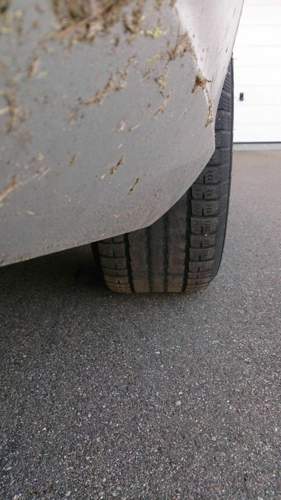

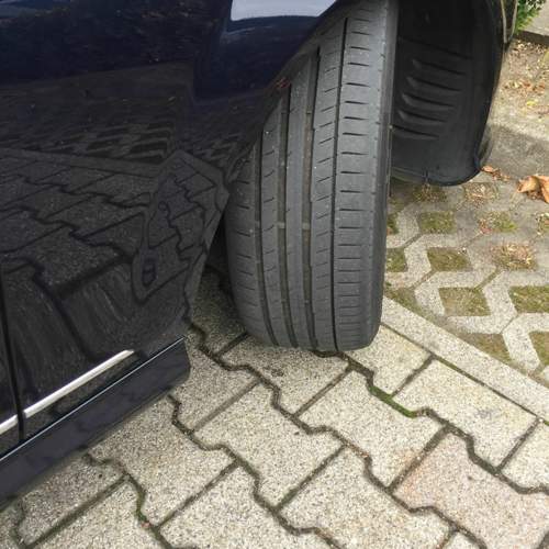

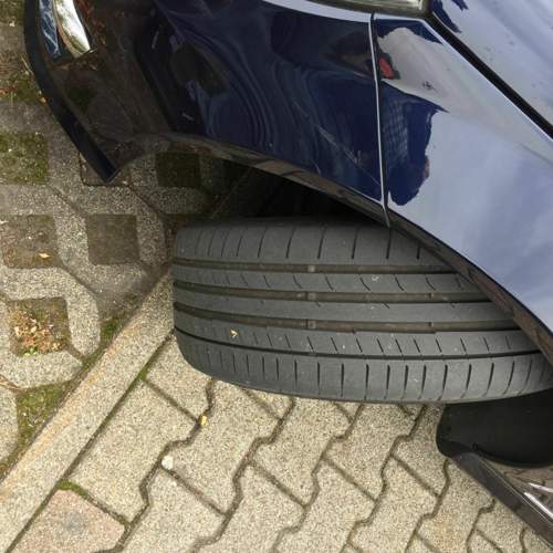

Hallo Leute,
meine vorderen Reifen fahren sich seit ich mein C-Klasse (S-204) habe grausam ab, außen sogar mal vorgekommen bis die Fäden raus geschaut haben und innen noch bis zu 4 mm drauf waren.
Beim TÜV hat der Ingenieur zu mir gesagt, daß das Auto in gutem Zustand ist ich aber viel zu wenig Luftdruck fahre, ich sagte ihm dann, daß da jetzt 3,5 Bar drinnen sind und ich schon 4 Bar gefahren habe was gar nicht erlaubt ist, was er meine wieviel ich da noch mehr rein machen solle.
Er hat dann gesagt, daß das nicht sein könne und ich mal einen geeichten Druckmesser benutzen solle.
Da der Luftdruck von meinem Reifenhändler mit seinem Gerät mit 3,5 Bar gefüllt wurde und ich bei meiner Tankstelle auch nichts anderes gemessen habe gehe ich mal davon aus daß ich wirklich 3,5 Bar drinnen habe.
Ich habe dann mal die Spur einstellen lassen wollen bei einem Spezialisten, der hat zu mir gesagt, daß er da nicht die Spur sondern den Sturz einstellen müsste und daß das bei dem Modell nicht mehr gehen würde?!
Übrigens waren das alles Markenreifen ein Satz sogar Serienmäßig drauf.
Ich habe dann die Bilder vor 2 Monaten mal Mercedes eingeschickt und meine Story beigelegt und gefragt was ich da machen könne.
Ergebnis:
Die hatten wohl bis heute noch keine Zeit um mir zu antworten!
So fuhr ich noch bei keinem Auto die Reifen runter und bin etwas enttäuscht daß man an so einem Auto nicht mal den Sturz einstellen kann, bei einem Dacia könnte ich das ja aus Kostengründen noch verstehen.
Was kann man da machen, vielleicht weiß ja einer einen Rat von euch?
Das Auto hatte noch keinen Unfall.
Die Reifengröße ist 205/55 x 16", also die Seriengröße die drauf waren.
Ich fahre Gegend bezogen viele Kurven, was ich leider nicht vermeiden kann wenn ich die Karre nicht zerlegen will.😁
In der Anlage noch Bilder.

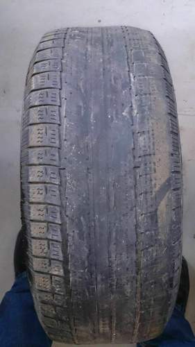

Hallo Leute,
wollte euch nun das Ergenbis zeigen von der Spureinstellerei als ich 4 neue Winterreifen drauf machen ließ und gleichzeitig das Fahrwerk einstellen.
Die Reifen haben nun knapp 12.000 km drauf seit letztem Herbst.
In der Anlage die Reifen, die nun plötzlich hinten schneller runter waren als vorne (vorm Spur einstellen wars ja gerade anders herum) und die vorne habe ich jetzt nach hinten gemacht und vorne welche die ich noch übrig hatte.
Plötzlich brauche ich wenigstens hinten nicht mehr 3,5 Bar fahren sondern da sind sogar zu viel drinnen gewesen.
Und vorne, ja da kommt beim nächsten mal mit 4 neuen ein Bar mehr rein, dann müsste es einigermaßen stimmen.
Trotzdem neigt der vordere Linke Reifen immer noch ganz außen mehr abzufahren, wird sich aber wohl bei meinen kurvigen Strecken nicht ändern lassen.

Ist das das Ergebnis von 12.000km?
Wenn ja, ja dann fährst du mehr als sportlich und dann wundert es auch nicht, dass vorne die Reifen außen etwas leiden.
Aber die Reifen vorne kann man doch die nächste Saison hinten fahren. Da ist doch noch gut was drauf und der Verschleiß außen ist hinten auch nicht weiter tragisch.

Ja, das ist das Ergebnis von 12.000km.
kuckst Du:
https://www.spritmonitor.de/de/detailansicht/647050.html
Ich werde die Reifen wie gesagt noch in diesem Jahr runter fahren (mit den Alten von vorletztem Jahr), bei uns in einer Höhe von knapp 1.000 Metern kann es bis in den April noch mal kurz einiges runter schmeißen.
Na sportlich will ich meinen Fahrtiel nicht mehr nennen, das war früher anders, aber bei uns ist halt eben eine Kurve an der Anderen und Berg auf und Berg ab geht's auch immer und einem Bus einen Grund zu geben mich zu überholen will ich auch nicht, da sehen die Reifen halt auch bei normaler Fahrweise so aus.
Ich bin aber doch erstaunt, daß die Fahrwekseinstellerei doch einiges gebracht hat.
Da habe ich wohl einen Junge-Sterne gekauft bei dem das Fahrwerk nicht ganz so toll eingestellt war, denn vom ersten Tage an hatte ich das Problem.
Mich ärgert nun nur, daß mich das im Nachhinein 271€ Spur einstellen gekostet hat und den bisherigen erhöhten Reifenverschleiß der gar nicht nötig war.

3.5 Bar ist mal mindestens einer zuviel!
Aber bei dem Reifen auf dem Bild sieht man ja deutlich das zu viel Luft im Reifen ist!
...und dann noch billig Reifen... Auch wenn Du diese gut Redest...
Du solltest mal deine Tankdeckel aufklappen und schauen wie viel Luft in deine Reifen kommen...
Die Spur hätte Dir jeder gute Reifenhändler genausogut und noch besser wie ein Mercedes Mechaniker aber 200€ günstiger eingestellt! Das Geld hättest für ordentliche Reifen nutzen können...
