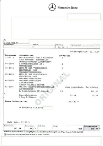

Themenstarteram 16. Oktober 2016 um 12:39
@Karle1 schrieb am 12. Oktober 2016 um 23:30:09 Uhr:
@romeon schrieb am 12. Oktober 2016 um 22:54:29 Uhr:
was haben sie denn für die Vermessung verlangt?
Sag ich Dir, wenn ich die Rechnung habe, mir schwant böses.
Der Mietwagen kostet auf jeden Fall mal 30 €/Tag, mal sehen ob die ein Herz haben und nur einen halben Tag abrechnen.
Der mündliche Kostenvoranschlag lautete ja 120-130 €.
Letztes Jahr fragte ich das auch mal, da hat man pauschal 150 € gesagt.
Also das muß ja eine Kaiserschnittgeburt gewesen sein bei meinem Auto wenn ich nun das Ergebnis der Rechnung anschaue.
In der Anlage das Ergebnis.
Na hoffentlich komme ich nun auch zu (wenigstens 50%) so Traumhaften km Laufleistungen wie hier schon beschrieben.
Wenn ich nur 50% von z.B. 90.000 km rechne sind die Einstellkosten schnell wieder drinnen.
Mal sehen,
ich lasse in kürze 4 neue Winterreifen drauf machen, mal sehen wann die Polizei die dann bemängeln kann.
Werde hier wieder berichten.
Karle
Achsvermessung-spur-sturz-einstellen-lassen-rechnung-16-10-2016-ohne-adressen
Danke dir. Kürzlich kamen Zweifel auf, als ich sagte, beim BMW Händler kostet das Vermessen ca. 4mal so viel als bei den normalen Läden. Bei Mercedes ists offensichtlich das Gleiche...
Ich drücke dir die Daumen, dass es besser wird.
@Karle1 schrieb am 16. Oktober 2016 um 14:39:21 Uhr:
Mal sehen,
Karle
Der Preis bzgl. der reinen Vermessung passt doch. Das die Radlager vorne noch eingestellt worden sind und das 10 von 25AW ausmachte muss man auch beachten. Den Mietwagen abziehen und du bist bei 144€ brutto. Die reine Vermessung ohne Einstellung bekommt man für 96brutto. Ist für mich eigentlich fair.
Ich wundere mich aber, dass du durch die Vermessung jetzt Wunder erhoffst. Es waren nur 2 Werte minimal ausserhalb der Toleranz und das auch nur an der Hinterachse soweit ich es gesehen habe. Da zudem noch die Hinterreifen über die gesamte Fläche abgefahren worden sind, hat eine Fahrwerksvermessung keine grosse Relevanz denke ich.
Deshalb denke ich, wenn du nichts an deiner Reifenwahl machst, wird sich nicht viel ändern. Trotzdem viel Glück.
