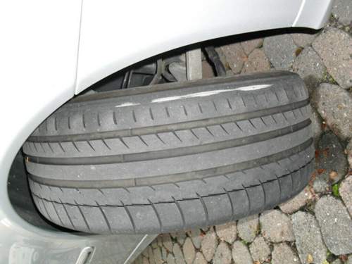

Hallo Leute,
meine vorderen Reifen fahren sich seit ich mein C-Klasse (S-204) habe grausam ab, außen sogar mal vorgekommen bis die Fäden raus geschaut haben und innen noch bis zu 4 mm drauf waren.
Beim TÜV hat der Ingenieur zu mir gesagt, daß das Auto in gutem Zustand ist ich aber viel zu wenig Luftdruck fahre, ich sagte ihm dann, daß da jetzt 3,5 Bar drinnen sind und ich schon 4 Bar gefahren habe was gar nicht erlaubt ist, was er meine wieviel ich da noch mehr rein machen solle.
Er hat dann gesagt, daß das nicht sein könne und ich mal einen geeichten Druckmesser benutzen solle.
Da der Luftdruck von meinem Reifenhändler mit seinem Gerät mit 3,5 Bar gefüllt wurde und ich bei meiner Tankstelle auch nichts anderes gemessen habe gehe ich mal davon aus daß ich wirklich 3,5 Bar drinnen habe.
Ich habe dann mal die Spur einstellen lassen wollen bei einem Spezialisten, der hat zu mir gesagt, daß er da nicht die Spur sondern den Sturz einstellen müsste und daß das bei dem Modell nicht mehr gehen würde?!
Übrigens waren das alles Markenreifen ein Satz sogar Serienmäßig drauf.
Ich habe dann die Bilder vor 2 Monaten mal Mercedes eingeschickt und meine Story beigelegt und gefragt was ich da machen könne.
Ergebnis:
Die hatten wohl bis heute noch keine Zeit um mir zu antworten!
So fuhr ich noch bei keinem Auto die Reifen runter und bin etwas enttäuscht daß man an so einem Auto nicht mal den Sturz einstellen kann, bei einem Dacia könnte ich das ja aus Kostengründen noch verstehen.
Was kann man da machen, vielleicht weiß ja einer einen Rat von euch?
Das Auto hatte noch keinen Unfall.
Die Reifengröße ist 205/55 x 16", also die Seriengröße die drauf waren.
Ich fahre Gegend bezogen viele Kurven, was ich leider nicht vermeiden kann wenn ich die Karre nicht zerlegen will.😁
In der Anlage noch Bilder.

So oder so, auf deinen Bildern sehe ich eigentlich nur Reifen, die abgefahren sind. Und ja, es ist relativ normal, dass Reifen nicht 100% gleichmäßig abgefahren sind, wenn sie fertig sind. Unterm Strich kann ich hier weiter nicht erkennen, dass am Auto hier was nicht passt.
Über welche Laufleistungen und Reifenalter sprechen wir hier bei den angegeben Reifen überhaupt?
Ich sehe 2 Reifen (1. und 4. Bild) die einfach runter sind. Mit sowas wäre ich schon lange nicht mehr fahren. Unabhängig von der abgefahrenen Flanke.

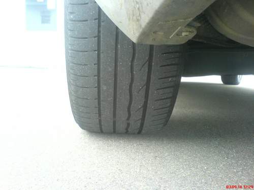

Bei Bild 2. (SR) sehe ich eine mir nicht unbekannte Abnutzung eines vorderen Reifens wenn man nicht schleicht. Bild 3. (WR) denke ich auch, dass dieser runter ist. Tendenz zur äusseren Flanke sehe ich als normal an. Hätte ich auch früher gewechselt. Insbesondere bei WR.

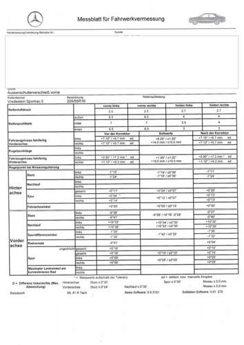

Übrigens: ich habe heute Mittag meine Achsen neu vermessen und einstellen lassen, mal sehen was das nun kosten wird und ob das Ablaufbild nächsten Frühling besser sein wird.
Werde wieder berichten.

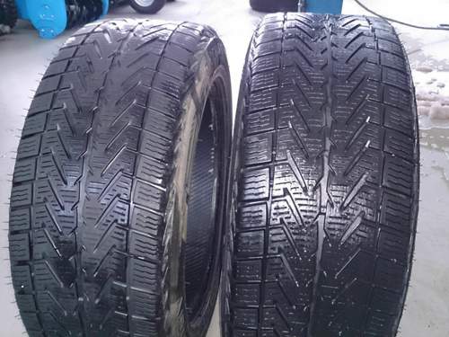

Also die Hinteren waren immer Topf eben abgefahren,
So wie in der Anlage zu sehen, die beiden zusammen mußte ich runter machen mitten im Winter da sie so abgefahren waren und keinen Gripp mehr hatten, das war aber hinten und nicht weil sie außen zu stark abgefahren waren.
Die Reifen wurden dann weggeschmissen und bis ende des Winters neue drauf gemacht.
Und die Vorderen so weit wie die Polizei das eventuell noch akzeptiert hätte, aber wie gesagt nicht auf der ganzen Fläche sondern immer nur auf der äußeren Flanke, die Winter-TWI-Markierungen sind ja bei etwa 4 mm und die waren meist nicht mal angekratzt.
Also ihr seht ja, ich kann mit ganz schön vielen verschiedenen Reifen aufwarten wenn man bedenkt, daß ich das Auto erst vor etwas über 2 Jahren gekauft habe.
Hinten-links-1
Winterreifen-runtergemacht-weil-keine-haftung-mehr-i-schnee-2
Hinten-links-3

Danke für die Bilder. Wenn ich die Bilder sehen denke ich das am Wagen grösstenteils alles in Ordnung ist.
Das ein Hinterreifen nur 3-4 Monate und unter 10.000km bei einem C-250 im Winter hält, lässt mich vermuten, dass die Reifen einfach nicht zur gewünschten Laufleistung passen und/oder die Fahrweise wenig reifenschonend ist. Beim linken WR würde ich ggf. sogar einen zu hohen Luftdruck vermuten.

Prüfprotokoll habe ich schon, siehe in der Anlage.
Die haben mir den Luftdruck auf auf 2,5 Bar eingestellt, na da bin ich ja mal gespannt!
