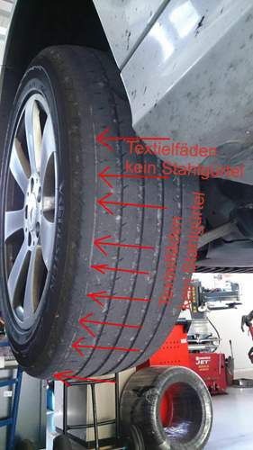

Hallo Leute,
meine vorderen Reifen fahren sich seit ich mein C-Klasse (S-204) habe grausam ab, außen sogar mal vorgekommen bis die Fäden raus geschaut haben und innen noch bis zu 4 mm drauf waren.
Beim TÜV hat der Ingenieur zu mir gesagt, daß das Auto in gutem Zustand ist ich aber viel zu wenig Luftdruck fahre, ich sagte ihm dann, daß da jetzt 3,5 Bar drinnen sind und ich schon 4 Bar gefahren habe was gar nicht erlaubt ist, was er meine wieviel ich da noch mehr rein machen solle.
Er hat dann gesagt, daß das nicht sein könne und ich mal einen geeichten Druckmesser benutzen solle.
Da der Luftdruck von meinem Reifenhändler mit seinem Gerät mit 3,5 Bar gefüllt wurde und ich bei meiner Tankstelle auch nichts anderes gemessen habe gehe ich mal davon aus daß ich wirklich 3,5 Bar drinnen habe.
Ich habe dann mal die Spur einstellen lassen wollen bei einem Spezialisten, der hat zu mir gesagt, daß er da nicht die Spur sondern den Sturz einstellen müsste und daß das bei dem Modell nicht mehr gehen würde?!
Übrigens waren das alles Markenreifen ein Satz sogar Serienmäßig drauf.
Ich habe dann die Bilder vor 2 Monaten mal Mercedes eingeschickt und meine Story beigelegt und gefragt was ich da machen könne.
Ergebnis:
Die hatten wohl bis heute noch keine Zeit um mir zu antworten!
So fuhr ich noch bei keinem Auto die Reifen runter und bin etwas enttäuscht daß man an so einem Auto nicht mal den Sturz einstellen kann, bei einem Dacia könnte ich das ja aus Kostengründen noch verstehen.
Was kann man da machen, vielleicht weiß ja einer einen Rat von euch?
Das Auto hatte noch keinen Unfall.
Die Reifengröße ist 205/55 x 16", also die Seriengröße die drauf waren.
Ich fahre Gegend bezogen viele Kurven, was ich leider nicht vermeiden kann wenn ich die Karre nicht zerlegen will.😁
In der Anlage noch Bilder.
Karle

Egal ob 3,5 oder 4 bar Luftdruck, das ist so oder so deutlich zuviel! Wie kommt man nur auf so eine verwegene Idee?

Ich persönlich habe in meinem ganzen Leben noch nie derartig Reifen abgefahren. Für mich sind die kaputt und ein Fall für die Tonne. Entweder ist das Fahrwerk verbogen oder du solltest an deinem Fahrstil arbeiten ;-) Merke, wenn der Reifen in der Kurve quitscht, dann geht Gummi verloren. Meistens genau an den Außenseiten. Mit nem 500 Nm Diesel ist das Abkrümeln der Hinterreifen aber auch kein Problem aber das ist auch eine art Fahrstil, das Reifensterben zu beschleunigen. Soweit ich weiß haben die extremen Sportfahrwerke meisten durch den Sturz bedingt eine erhöhte Abnutzung an den Innenflächen. Da muß man nicht einmal viel tun außer fahren.

aber daß Fäden an den Reifenflanken rausschauen und in der Mitte noch über 50% Profiltiefe ist und das bei 3,5 Bar Luftdruck, das habe ich bei meinen anderen Autos nicht hinbekommen.
Kann ich bei deinen Bildern übrigens nicht erkennen.
Bei den Sommerreifen mag es der Fall sein, dass das Stahlgeflecht schon durch kommt, aber da sind niemals mehr 50% drauf und bei den Winterreifen mögen die 50% stimmen, aber da kommt sicher noch nicht das Stahlgeflecht durch.
Wenn sich jemand brüstet 1,4 Mil km Erfahrung und dann fahrt mit 3,5 Bar oder mehr ???

Habe den Reifen in der Anlage, am letzten Tag auf speziellen Strecken ohne öffentlichem Verkehr mit 4 Bar gefahren mit dem Fahrstiel mit dem ich meinen Subaru manchmal durch die Kurven im Öffentlichen Verkehr jagte um zu sehen wie sich der Reifen und das Auto bei den Kurvengeschwindigkeiten verhält, darum ist dann in der Mitte noch etwas abgegangen, das waren aber mal 50% und da haben die Fäden auch schon raus geschaut nur noch nicht so bündig.
Siehe in der Anlage die mit Pfeilen gekennzeichnete Stelle wo die Textielfäden rausschauten, die hatten übrigens eine weißgraue Farbe.
Stahlgeflecht hat nirgends raus geschaut, ich glaube das ist eher in der Mitte des Reifens, beim GTI hatte ich auch mal zu viel Luft drinnen, das war aber schon der Fall bis 2,3 Bar, der brauchte nie über 1,8 Bar und da sind dann Stahldrähte in der Mitte des Reifens rausgekommen.
