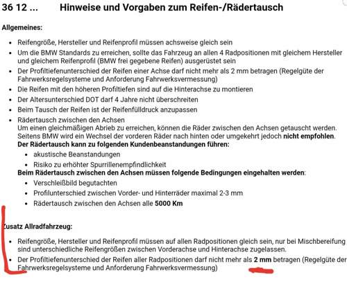

Hallo zusammen!
Leider ist mein geliebter F10 530d PPK (ohne x-Drive) ein Opfer des Hochwassers geworden. Aktuell beschäftige ich mich mit dem Kauf eines gebrauchten 540d x-Drive (max. 3 Jahre, max. 50 Tkm) die des öfteren mit 18" MB angeboten werden.
Kann mir jemand etwas zum Verschleißverhalten der Reifen zwischen VA/HA auf einem 6-Zylinder mit x-Drive sagen? Ich habe mir verschiedene Gebrauchtwagen angesehen und festgestellt dass auch hier (wie zu erwarten) die HA immer stärker abgefahren ist. Wie ist das nun auf die Lebensdauer eines Reifensatzes? Also wieviel mm Profil muss ich jedesmal auf der VA wegschmeissen wenn die HA fällig wird?

Du solltest bei xdrive tunlichst nicht hinten neue Reifen mit 8mm Profil draufpacken, wenn die Reifen an der VA auf 4mm runter sind. Dann ist das VTG ziemlich sicher schnell am Ende.
Daher: Keine Mischbereifung - wenn es ein unterschiedliches Ablaufbild Reifen VA/HA tauschen.

Da liegst du leider daneben.
Siehe im Anhang den einschlägigen Auszug aus dem TIS.
Tis

@Kai:
Danke für das Dokument.
Allerdings frage ich mich nach wie vor, ob da jeder G3x-Fahrer mit xDrive drauf achtet oder ob es nicht einfach eine mehr als vorsichtige Vorgabe seitens BMW ist, um sich aus der Haftung zu schleichen - ähnlich wie bei 1 Liter Ölverbrauch auf 1.000km, welcher bei den meisten Herstellern als normal gilt.
Das ist nunmal BMW-Vorgabe.
Als mündiger Bürger und Kraftfahrer kann man sich natürlich entscheiden, entgegen dieser Vorgabe zu handeln.
Das kann aber u.U. Konsequenzen haben.
Wie so oft fragt auch da keiner nach, bis was passiert.
Schaden/Probleme/Geräusche am Antriebsstrang oder mit dem Fahrverhalten?
Erster Blick auf die Reifen....
Man sollte sich des Themas zumindest bewusst sein um dann informiert abwägen zu können.

Nehmen wir an, das Auto startet mit komplett neuen Reifen, bspw 8mm vorne, 8mm hinten. Jetzt verschleißen die hinteren schneller als die vorderen, irgendwann steht das Auto bei 4mm/2mm, du willst die hinteren nun wechseln. Bis zu diesem Zeitpunkt ist noch alles im Rahmen der Vorgaben von BMW und vermutlich unkritisch für das VTG.
Nach dem Wechsel der hinteren Reifen hast nun 4mm vorne, 8mm hinten, was nach BMW-Vorgabe nicht mehr zulässig ist, da es das VTG schädigt.
Du bist also gezwungen, die Vorderreifen mit 4mm ebenfalls zu verschrotten. Ich denke, darum geht es dem TE.

2mm, wie BMW angibt und weiter was skrylle schreibt.
Bei xdrive würde ich dazu nie MB fahren und wenn es mehr wird vorher Reifen vorne/hinten tausche ich vorher (nie geschehen bei meinem X1).
Wieso denn keine MB, wenn die Fahrzeuge schon damit ausgeliefert werden? Wenn das also so schädlich oder nicht zuträglich für das VTG ist, dann würde doch BMW keine MB ausliefern oder empfehlen....
Kein Hersteller schickt seine Fahrzeuge der Ober- / Mittelklasse wissentlich mit MB in den Markt, wenn er damit rechnen muss, dass durch VTG-Schäden ein riesen Imageverlust droht und somit mit Kosten verbunden ist.
Die meisten VTG-Schäden von denen man in Foren liest, stammen von den F10 Modellen und haben als Ursache eine zu große Differenz des Abrollumfanges von VA/HA bzw. der Profiltiefe der Reifen.
Wer eine technische Vorrichtung auf Dauer an seinen Leistungsgrenzen betreibt, muss halt mit einem defekt rechnen. Die VTG´s der F10 Reihe waren anfälliger. Die "leihenhafte" - Faustformel lautet, Delta der Profiltiefe VA/HA < 2mm und der Abrollumfang VA/HA < 1%. Für diesen Bereich sind die VTG´s ausgelegt und halten dann auch. Mein 530d xDrive ist mit MB VA: 245/40/19 & HA: 275/35/19 bereift und die Differenz des Abrollumfangs beträgt 0,5% serienmäßig. Das Kfz fährt seit 12/2017 und 95.000 km ohne VTG-Probleme.
