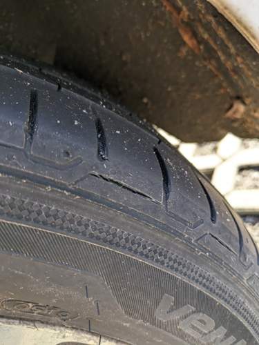

Ich hänge meine Frage mal hier ran. Bedenklich?
Pxl-20240127
ähm ja?
wie ist das DOT von dem Reifen, der sieht auf dem ersten Blick schon recht alt aus.
0519, sieht man auf dem Bild
Ich frag mich was mit euch 204er Fahrern los ist, der Reifen gehört weg und ggf. die anderen 3 auch.
Sicherheit geht vor Geiz.
Gruß AWXS
ah jetzt seh ichs auch. Nach 5 Jahren gehört der sowieso weg, egal wieviel profiltiefe der noch hat, besonders die hankook holzreifen.
