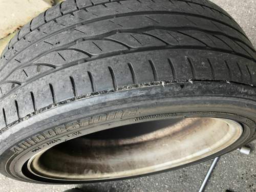

nach plötzlichem Reifendruckverlust bin ich zum Reifenservice gefahren. Die Lauffläche des Reifens hinten links hat sich abgelöst.Lt. Mechaniker ein bekanntes und häufigeres Problem bei Mercedes. Zu viel Belastung auf der Innenseite des Rades.
Jetzt machens mal eine Spurvermessung, aber das ganze ist schon etwas beunruhigend, lebensgefährlich!
Noch jemand solche Erfahrungen gemacht?
Bridgestone, 225/45R17 2013
Hinten links
Ein häufiges Problem, dass im Forum völlig unbekannt ist? Ich bin seit 15 Jahren auf MT und seit zehn Jahren in diversen Mercedes-Foren und habe davon noch nie gelesen.

Sieht nach einem überlasteten Reifen aus, entweder falscher Traglastindex, zu wenig Luft, überladen oder der Reifen war innerlich schadhaft.
@Goify schrieb am 28. August 2019 um 09:33:27 Uhr:
Traglast 91, 3+ Bar Reifendruck, nie überladen, gelegentlich leichter Anhänger.
Reifen schadfhaft - jep. 6 Jahre scheint der nicht zu überleben.
PS: Messprotokoll der Achsvermessung folgt noch....
3Bar und mehr, sind eigentlich zu viel. Und wie ich es schon geschrieben habe, ich schone meine Reifen wenig. Und ich hatte sogar mal einen Komoran- Reifen auf dem Auto. Fahrtechnisch ein Scheiß, aber selbst der hat gehalten. Der Schaden an deinem Reifen sieht mir sehr nach Fabrikationsfehler aus. Unsere LKW Reifen der Marke Runderneuert, hauptsache billig, die sehen auch so aus, wenn sie 200.000 Kilometer alt sind. Oder waren die mal entgegen der Laufrichtung drauf??? Aber dann fliegt einem eigentlich die Mitte weg.

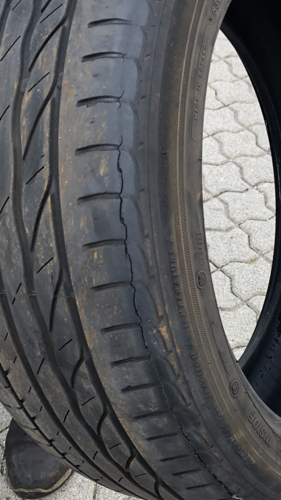

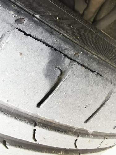

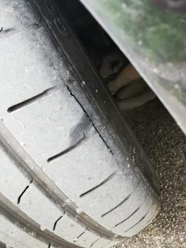

meine Reifen haben Risse in der Lauffläche ..
würdet ihr so noch fahren ? Müsste noch etwa 1000 km fahren bis ich zu Hause bin

Hast du zufällig nen Ersatz Rad ? Wenn ja dann fahr mit Ersatz Rad.
Ansonsten wenn der Reifen keine Luft verliert dann gehst du auf die rechte Spur und fährst die 1000km bis nach Hause mit 80kmh und viel Abstand halten. (Auf eigene Risiko)
Nein! Definitiv nicht die 1000km fahren und meinen Vorposter bitte ueberlesen.
