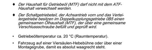

Laut erwin soll das 0B5 mit dem Getriebe, Achsantrieb und das Verteilergetriebe ein Ölhaushalt sein. Da steht jetzt aber Schaltgetriebeteil aber als Überschrift ist S-Tronic angegeben das versteh ich nicht ganz. Und kann ich bei Erwin auch herausfinden welches Öl da reinkommt?
Und jetzt kommt noch der Schmiedebericht von Ravenol. Da wurden mir fürs Getriebe zwei unterschiedliche teile genannt. Ich denke ich muss da das nehmen was als Getriebeteile gelistet ist und nicht das für die kupplungseinheit oder?
Ja - die S-Tronic hat zwei Ölkreisläufe. Eines in denen die Kupplungen und auch die Mechatronic läuft. Das bitte alle 60TKM wechseln.
Der zweite Ökreislauf ist für das eigentliche Getriebe der S-Tronic und auch das vordere Diff, wie ich bereits am Ende der Seite davor schrieb - es ist das MTF-Öl aus dem oben verlinkten Bild.
Das andere für Kupplung+Mechatronic ist das ATF.

Also, Dein Getriebe hat zwei Flüssigkeiten drin. 1x ATF. Das ist nur für die Kupplung und die Mechatronik zuständig. Muß alle 60tkm gewechselt werden. Ob das fällig ist, bitte im Serviceheft nachschauen, wann es das letzte Mal gewechselt wurde.
Der komplette Rest vom Getriebe hat einen gemeinsamen Ölhaushalt. Hier kommt das besagte Getriebeöl rein. @real_Base versteht schon etwas davon. Daher trau ihm rühig 😁. Ich konnte bisher in meinen Unterlagen nicht nachschauen, da ich im Augenblick immer erst recht spät nach Hause komme.
Schaltgetriebe deshalb, weil ein DSG gar kein Automatikgetriebe im herkömmlich sinn ist. Es ist ein automatisiertes Schaltgetriebe, wo immer gleichzeitig zwei Gänge eingelegt sind und der passende Gang erstmal nur per Kupplung auf oder zu angewählt wird. D.h. es wird (z.b.) der 1. Gang auf Kupplung 1 eingelegt und der 2.Gang auf Kupplung 2. Wenn Du losfährst wird nur die Kupplung 1 zu- und die Kupplung 2 auf- gemacht. Ist der Schaltpunkt erreicht, wird K1 aufgemacht und K2 geschlossen (damit ist der 2.Gang aktiv). Dann wird auf der Welle von K1 der 1.te Gang rausgeworfen und der 3 Gang eingelegt, usw. Das ist auch der Grund, warum ein DSG nur sequentiell geschaltet werden kann (also 1->2->3->usw) und keine Gänge übersprungen werden können. 1 nach 3 direkt ist nicht möglich weil beide Zahnradsätze auf der gleichen Welle liegen und diese eben niemals gleichzeitig eingelegt werden können. Das ist auch der Grund, warum sich ein DSG manchmal verhaspelt, wenn es der Meinung ist, den nächsthöheren Gang einzulegen und Du in dem moment das Gaspedal durchtrittst. Da ist die passende Welle nämlich mit dem falschen Gang bestückt. Das plus einige andere Sachen kann ein echtes Getriebe (also eine Wandlerautomatik wie das ZF 8HP aus dem BiTu bzw RS6) eben besser.
So nach dem kurzen Exkurs ins DSG zurück zu Deiner Frage: Schaltgetriebe, Mitten(Verteiler) Diff und Frontdiff werden alle über ein Öl versorgt. Dafür benötigst Du 4,5L vom VW G 055 532
So, und nun nach all dem Geschreibsel: Ich glaube nicht, daß damit Dein Reifenrubbeln weniger wird. Du tust Deinem Getriebe definitiv etwas Gutes damit, aber daß worum es Dir geht, wird sich damit kaum bis gar nicht verbessern.
