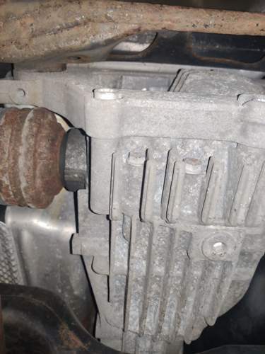

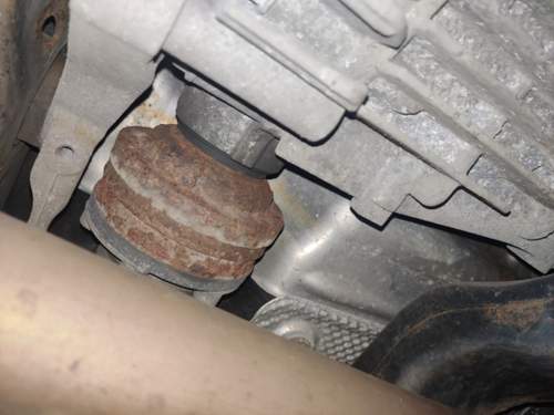

Also ich passe unter meinen BiTu mit ein wenig gequetsche drunter. Steht auf 19 Zöllern. Aber man kann ja auch mit dem Zoom arbeiten und muß sich für ein Bild nicht unbedingt ganz drunter quetschen :D
@lightningman
Das sind jetzt die besten Fotos die ich gequetscht unter meinem wagen machen konnte, hoffe die sind inordnung
+2

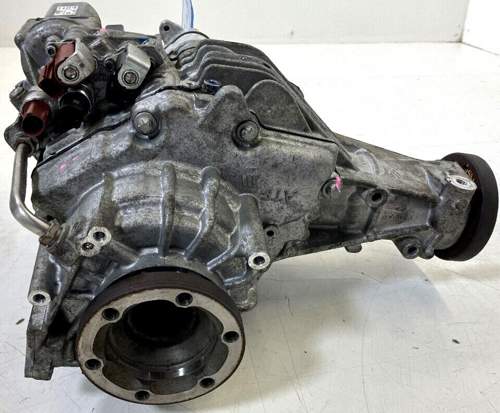

Das ist ein standard Diff. Keine Pumpe, keine Ventile und keine Verrohrung. Ebenso fehlen die "Backen" im Gehäuse, wo die Kupplungspakete untergebracht sind.
Bild vom Sport Diff zum Vergleich anbei:
Sportdiff
@audifan30 schrieb am 1. November 2023 um 15:50:14 Uhr:
@lightningman
