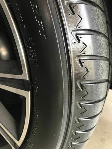

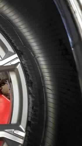

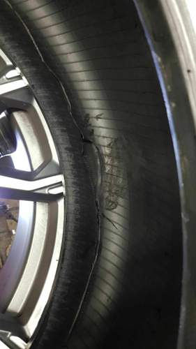

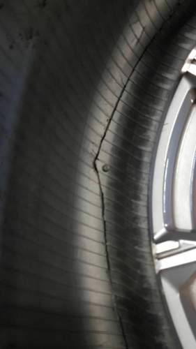

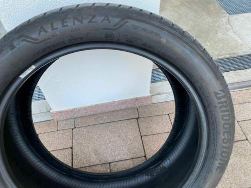

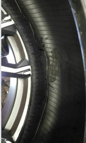

Habe seit ca. 1 Jahr den X5 und bin bisher sehr zufrieden. Vor 1 Woche hat sich das geändert !! Im Fahrbetrieb waren Unwucht und Vibrationen zu spüren, die immer deutlicher von vorne links zu kommen schienen. War mir suspekt, deshalb hin zum Reifendienst, um das Rad vorne links zu überprüfen. Rad demontiert und vom Fachmann begutachten lassen: keinerlei Anzeichen einer Beschädigung, äusserlich völlig o.k. Dann den Reifen von der Felge runter gemacht, Der Reifenmann und erst ich machten grosse Augen, was wir da zu sehen bekamen. Auf der Reifeninnenseite war über den gesamten Umfang ein tiefer Riß, die Karkasse war kompl. durchgebrochen (Fotos anbei) und wurde nur noch durch den Aussengummi(2-3 mm dick) gehalten. So war ich ca. 500 km gefahren, da schlägt die Phantasie Purzelbäume.

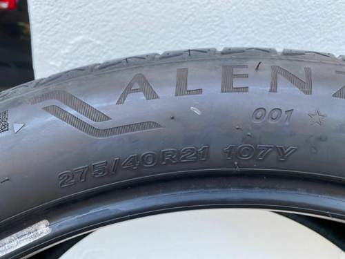

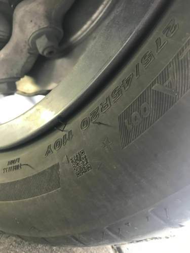

Bei dem Reifen handelt es sich um die Original-Bereifung Bridgestone Alenza 275/40 R21 107Y *, "Made in USA" Profiltiefe 5-5,5 mm, ca. 20.000 km, ca. zu 40 % abgenutzt. Sowas hatte der Händler, geschweige denn ich noch nicht gesehen. Um weiter zu kommen, mußte also ein neuer Reifen her. Nach ca. 1 Std. Wartezeit kam der der Händler kopfschüttelnd wieder und berichtete, daß er alle ihm bekannten Lieferanten kontaktiert habe mit dem Resultat, dass dieser Reifen in Deutschland nicht lieferbar ist, das wäre Ihm noch nicht vorgekommen, vor allem nicht bei einem Premiumfabrikat wie BMW. Da könne nur BMW selbst weiterhelfen. Gesagt, getan, hin zu meinem BMW-Dealer und Ihm die Sache erzählt und vor allem gezeigt. Der hatte hatte 7 Fragezeichen im Gesicht und verschwand mit dem Reifen in seiner Serviceabteilung. Nach 15 Minuten kam er wieder, immer noch 4 Fragezeichen im Gesicht, und sagte mir, daß dieser Reifentyp nicht im BMW-Ersatzteilkatalog gelistet ist und deshalb auch nicht lieferbar sei. Ausserdem unterliegen Reifen keiner BMW-Gewährleistung und ich solle doch 4 neue Reifen kaufen um wieder ein vollwertiges Fahrzeug zu bekommen. Über den untypischen Schaden wurde kein weiteres Wort verloren, vermutlich konnte er dazu auch nichts qualitatives sagen.

Riß innen, Reifeninnenseite
Innenseite INNERHALB des Reifen, abfotografiert im von der Felge demontierten Zustand - Du Casper! 😕

Du verstehst mein Foto nicht, mit innen ist die Innenseite des Reifens gemeint, da wo die Luft zwischen Reifen und Felge wohnt, da gibts kein Profil !!
Das musst du auch mal so erklären.....!!!
@derbazi schrieb am 13. September 2020 um 13:59:42 Uhr:
Sorry, habe mit Innenseite einfach die Innenflanke verstanden....

Die Frage wäre noch, was derbazi mit den Reifen angestellt hat, dass sie auf einmal so aussehen. Nach eigenen Angaben lief ja bis vor einer Woche alles rund, dann traten aus dem nichts Unwuchten und Vibrationen aus. Es wäre deshalb spannend, herauszufinden, was sich unmittelbar vor "dem nichts" ereignet hat.
Bei https://www.bmw-syndikat.de/.../...er_BMW_-_F30___F31___F32___F33.html
sieht es ähnlich aus.
Der Beitrag ist schon etwas älter und es waren Conti.
Da wurde von Seiten Continental vermutet, das ein Unwuchtproblem die Ursache war.
Ich würde in dem Fall auch das Werk und gegebenenfalls Bridgestone direkt kontaktieren.
Ich tippe auf einen Produktionsfehler oder Montagefehler.
Daher würde ich den Reifen bei BMW reklamieren. BMW sollte den dann an Bridgestone schicken, die haben eine extra Abteilung für solche Fälle. In der Regel, erkennen die Produktionsfehler ohne Probleme an.
Oder hat da hat ein Azubi bei der Montage die Seitenwand ruiniert, auch das halte ich bei RFT Reifen für möglich. Aber definitiv reklamieren
