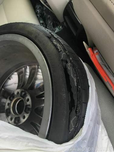

ich hatte einen Reifenplatzer mit den Goodyear RunOnFlat 245/40 R19, die ab Werk montiert waren.
Es ist bei ca. 100km/h auf gerader Landstraße passiert. Es ist weiter ncihts passiert! Was mich aber doch sehr erstaunt hat, dass sich ein nicht unerhebliches Stück Reifendecke der inneren Lauffläche abgelöst hat.
Ein Stück von ca. 50cm.
Zum Glück ist das alles nicht weit weg von zu Hause passiert und man hat mir ein Winterrad inkl. Wagenheber und Werkzeug bringen können, so dass ich den defekten Reifen wechseln konnte.
Als ich dann Tags drauf beim Reifenhändler war sagte der mir nur ganz trocken, als er sich das Reifenbild angesehen hat, dass es nicht ungewöhnlich ist. Oft laufen vom Profil die beiden äußeren Profilstreifen erheblich mehr ab als der mittige Bereich. Das würde daran liegen, dass die Druckempfehlung Hersteller seitig für RunOnFlat Reifen zu niedrig ausgelegt ist. Und ich habe schon immer den Luftdruck um ca. 0.2 Bar höher gefahren als die Werksvorgabe für die 19 Zöller .Die Angaben auf den entsprechenden Aufklebern würden wohl für normale Reifen passen, aber eben nicht für die RoF!
Habe insgesamt einen neuen Satz Reifen montieren lassen und man hat vorn 2,6 und hinten 2,8 Bar drauf gemacht. So dass sich die mittige Lauffläche nicht wieder durch drückt und der Reifen so gleichmäßiger ablaufen soll. Lautet die Empfehlung.
Wie ist hier allgemein bei euch die Erfahrung? Welche Drücke fahrt ihr? Wie sieht die Profiltiefe eurer RoF Räder auf die Reifenbreite gesehen aus?
Übrigens hatten meine Reifen eine Lauflesitung von ca. 50.000km in 2 Jahren als Sommerräder.
Rundum waren die Räder außen mittlerweile im Profil fast runter gefahren, mittig aber noch fast 2mm von der Verschleißgrenze entfernt.

...weil die Reifenflanken der ROFs weniger elastisch sind, findet die Walkarbeit eben überwiegend in den Reifenschultern statt - bei negativem Sturz sind die inneren noch stärker belastet.
Bei einem meiner früheren E61 schauten an beiden HR innen die Karkassfäden raus - es waren ebenfalls GYs...das Problem scheint fortzubestehen.
Vielleicht sollen die ROFs ja kaputt gehen, damit der Erhalt der Mobilität im Pannenfall erkennbar wird.

Ich kontrolliere schon recht regelmäßig meinen Luftdruck und beobachte ihn zusätzlich via RDK Anzeige.
Was mich schon sehr erstaunt, dass man mir nun für die RoF´s einen erheblich höheren Druck empfohlen hat, als es der Werksaufkleber in der B-Säuleninnenseite her gibt!
MMn sollte man seitens der Autohersteller diese Aufkleber hinsichtlich der unterschiedlichen Druckempfehlung für RoF´s und Standard entsprechend anpassen.
Denn bei dir Kanne66 war die Ursache ja das Schalgloch das zum Platzer geführt hat. Bei mir wohl eher eine Materialermüdung, da der Reifen auf Grund des immer noch zu geringen Drucks scheinbar mehr gewalgt hat, was ja wiederum das Laufbild als Rükschluss zu lässt, wenn die jeweiligen Außenflanken, also links wie rechts, im Profil um über 2mm mehr abgelaufen waren. Obwohl ich mich ja wie gesagt an die Herstellervorgaben bezüglich Druck gehalten habe... ...und sogar schon eigenständig um 0.2 erhöht hatte.

Die RFT sind mMn an den Flanken zu hart (dies ist allerdings Systembedingt) deshalb kommt es da zu solchem "Aufriß" der
Karkassen insbes. an den Innenflanken. Da wo eben nix nachgeben kann ist einfach mehr Belastung drauf.
Die Luftdruckaufkleber am F1x dürften für RFT sein weil es den F1x nur mit RTF ab Werk gab.
Hättest hald mal konventionelle Reifen aufgezogen ...
Ich fahre den Dunlop Sport Maxx. 245/275. Aufgrund dieser Reifenplatzer (hier im darauf Forum Aufmerksam geworden) kontrolliere ich mindestens 1x pro Monat insbesondere die Innenflanken der hinteren Reifen und habe mich dazu entschlossen, den Luftdruck zu erhöhen. Nach nunmehr 35000 km zeigen meine Reifen eine absolut gleichmäßige Profiltiefe. Aussen wie innen wie Mitte. Ich fahre vorne 2,8 bar, hinten 3,0 bar, bei längeren Strecken Autobahn gehe ich sogar auf 3,2 hinten! Also bestätigt sich meine Theorie, dass es an zu geringem Luftdruck liegt. Ist aber auch nur meine Erfahrung, bewiesen ist dadurch gar nichts!

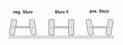

Als Sturz wird der Winkel zwischen Radmittelebene und einer Senkrechten zur Fahrbahnebene bezeichnet. Der Sturz ist positiv, wenn das Rad oben nach außen geneigt ist.
Sturz
Ein negativer Sturz bewirkt eine höhere maximale Seitenführungskraft in Kurven. Zu viel negativer Sturz wirkt sich allerdings ungünstig auf den Geradeauslauf aus.
Eine falsche Sturzeinstellung ist eine häufige Ursache für einseitige Reifenabnutzung.
==> wiki
und ja, beim E39 Touring gab es dieses STURZPHÄNOMEN @kevindole, volle Zustimmung!
Fahrwerk-lenkung-sturz-definition-neu
