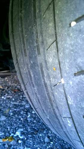

Der Vorbesitzer hatte wohl immer etwas mehr drin. musste die Hinterreifen nun entsorgen weil mittig total abgefahren. Siehe Bild da kommt schon die andre Gummimischung durch
Ist unbedenklich, solange die Mindestprofiltiefe noch vorhanden ist.

Ja, die Reifen waren dann aber schon unter der Verschleißanzeige am Mittelsteg. Die Flanken hatten noch gute 4mm.
Will damit sagen, die Reifen nur mit deutlich zu viel Druck zu fahren ist auch nicht unbedingt die Lösung.
...da stellt sich dann wieder die Frage, was ist oder in dem Fall hier, war deutlich zu viel?
........man sollte sich halt an die Hersteller/Werksangaben halten. Wie schon beschrieben, der Druck steigt bei meinen 245'ern bei heutigen Wetterbedinungen bis zu 0,3bar beim Fahren an. (130km/h BAB).
Mehr ist halt nicht immer besser. Kannst ja mal 5 Liter Exrtaöl in den Motor schütten. Folgeschäden garantiert. 😁
