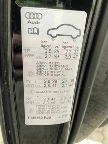

ich suche vergeblich in der Bedienungsanleitung, aber auch im Internet eine "Luftdrucktabelle". Derzeit habe ich 2,5 bar auf alle vier Reifen unseres A6 Avant 2,0 TDI. (serienmäßige 225 Reifen).
Sind 2,5 bar zuviel, oder liegt das noch im Rahmen?
Bisher habe ich nur den Aufkleber an der Fahrertür gefunden.

Bitteschön ;-)

Passen die Drücke auch für den 2.0 TDI Avant mit 255/35/R20?
D.h. Laut audi egal ob 17 oder 19 Zoll 2,5 und 2,3 bar? Das kann doch nicht stimmen..?
Steht bei meinem Dicken für 17 bis 19 genauso an der Säule.

und hier der Aufkleber vom Allroad 3.0 218PS
4g-allr-luftdruck
jupp.
Wird primär durch den Lastindex definiert, ab 160km/h kommt z.B. noch der Geschwindigkeitsindex ins Spiel.
Bsp. mit den 2.5bar Teillastdruck der VA des A6:
225/55 R17 97Y/H Tragfähigkeit 730kg
225/50 R18 99H XL Tragfähigkeit 690kg (ja, er hat bei 2.5bar als XL-Variante weniger Tragfähigkeit als die Standardvariante)
245/45 R18 100Y XL und
255/40 R19 100Y XL Tragfähigkeit 710kg
255/35 R20 97Y XL Tragfähigkeit 650kg !
265/30 R21 96Y XL Tragfähigkeit 630kg !
Die 20 und 21" Reifendimensionen mit einem LI <99 haben zuwenig Tragfähigkeit mit 2.5bar Nenndruck, mit 0.3bar mehr kommen diese auf 710kg bzw. 690kg.
Aus den Tragfähigkeits-Luftdrucktabellen für Standard- und XL-Reifen (gibt es z.B. bei
Continental
) kann man sich auch den korrekten Luftdruck für nicht vom Fahrzeughersteller angegebene Reifendimensionen herleiten.
