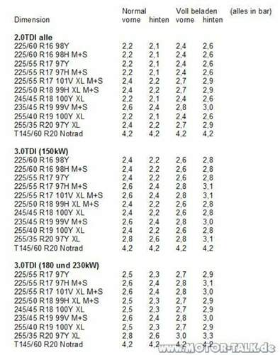

So Kollegen, anbei ne Tabelle der Reifendrücke für alle TDIs. Alle Angaben natürlich ohne Gewähr. Wer noch die Tabelle für die Benziner braucht, bitte melden.

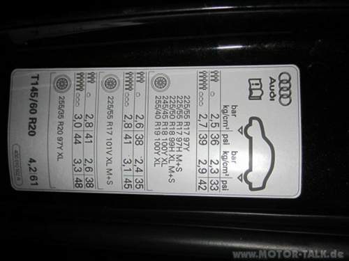

A6 Avant 3.0 TDI quattro 180 KW. Bild erscheint leider immer quer (auch wenn ich es vorher drehe).....
Ich habe z.B. bei dem 225-55-17 M&S in H und V verschiedene Drücke.

Ist ja interessant, dass sich die Daten aus erWin mit den Daten von Deinem Aufkleber speziell für die 225er 17Zoll M+S H- und V-Reifen unterscheiden. Allerdings, ob ich nun im normal beladenen Zustand 2,5VA/2,3HA oder 2,6VA/2,4HA fahre, sollte nahezu egal sein. Mal ganz davon abgesehen, ob die Luftsäulen an der Tanke überhaupt so genau messen...

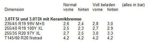

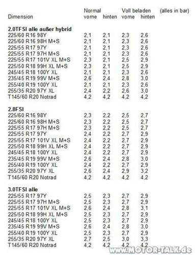

Hab jetzt den Erwin nochmal bespasst, also da scheinen doch ein paar kleine Ungereimtheiten drin zu sein. Beim 2.0TDI ist der 225/55R17 in 101V XL M+S doppelt drin mit 0,2bar unterschiedlichen Drücken, super. Bei den Drücken für 3.0TFSI und 3.0TDI mit Keramikbremse ist von einem 235/45R17 99V XL M+S die Rede, dass kann ja eigentlich nur der 19Zoller sein, da ne 17er Felge nicht über die große Bremsanlage passt. Diese Reifengröße ist aber ohne XL auch gelistet und hat andere Drücke. Die 225/40R19-Nummer hatten wir ja schon.
Also hier nochmal nach besten Wissen und Gewissen die hoffentlich fehlerbereinigten Tabellen auch für die TFSIs.
