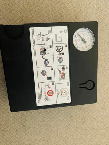

Themenstarteram 25. Juli 2020 um 8:01
lässt sich mit dem teil (siehe bild) der reifen auch ordentlich aufpumpen?
im vergleich zu den teilen an der tankstelle?
Bild dir deine meinung
Geht so
@M0D0 schrieb am 25. Juli 2020 um 10:01:48 Uhr:
Kann man nicht vergleichen.
Der ist nur für den Notfall gedacht, kann keine hohen Drücke und es dauert ewig.
An der Tankstelle geht das um Welten besser und schneller.

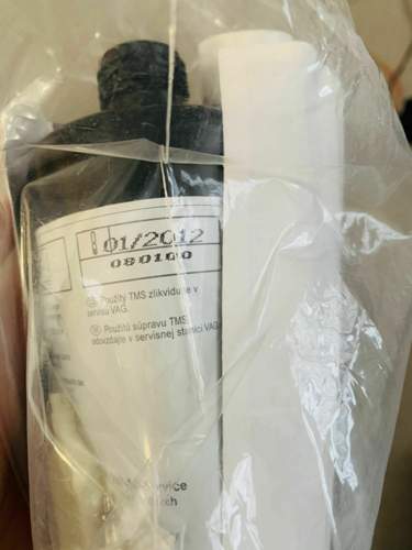

Themenstarteram 25. Juli 2020 um 11:18
ok.
hätte noch eine frage.
das reifenfülldruckmittel ist abgelaufen. inwieweit kann man sowas noch verwenden?
Reifenfülldruckmittel
Hatte einen Plattfuß und musste das verwenden, es war schon 3 Jahre abgelaufen hat aber prima funktioniert.
Bin noch ca. 180 km mit dem Dichtmittel im Reifen gefahren.
Danke für deinen Erfahrungsbericht :) Meins ist auch vor kurzem abgelaufen und ich hätte es jetzt auch mal als "Mindesthaltbarkeitsdatum" gesehen.
2 - 3 Jahre überziehen hört sich jedenfalls mal vernünftig an
