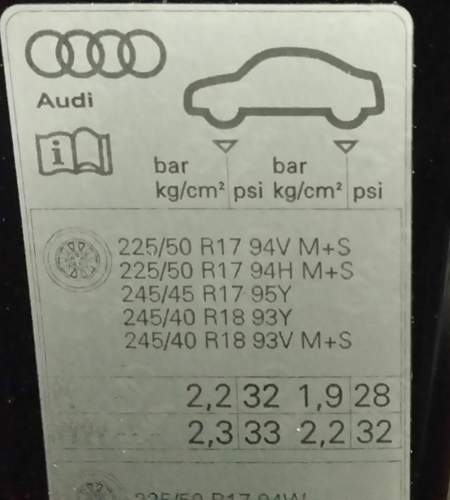

Ich habe gerade beim 4. Tanken erstmalig nach der Luft in den Reifen geschaut.
Hätte ich vielleicht früher tun sollen. Es waren drin: Vorne 2,8 Hinten 2,4.
Richtig ist bei meinen Reifen: Vorne 2,2 Hinten 1,9
Macht ja nichts, ist trotzdem falsch, bei der aktuellen Temperatur hab ich mal auf 2,4/2,1 korrigiert und schau mir das morgen früh dann bei "vernünftigen" Temperaturen nochmal an.

Conti empfiehlt bei den 245 Reifen bei Teilbeladung V: 2,6 H: 2,0. bei Vollbeladung V: 2,7, H: 2,3
@ja664 schrieb am 3. Juli 2015 um 13:36:39 Uhr:

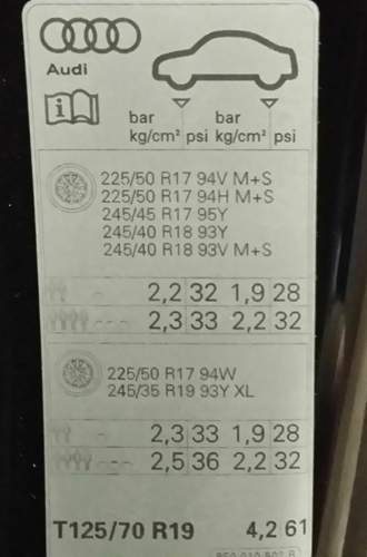

Das deckt sich aber überhaupt gar nicht mit dem Aufkleber in der Türöffnung.
Bild kommt sofort, dann versuche ich gleich, die Auspuffklappe mit zu fotogrfieren.
Edit: Fotos anbei.
Und jetzt?
Woher sind Deine Werte?
Reifenfuelldruckaufkleber-1
Reifenfuelldruckaufkleber-2
@Dofel schrieb am 3. Juli 2015 um 13:39:45 Uhr:
Dem sollte man mehr Glauben schenken
@comsat schrieb am 3. Juli 2015 um 13:46:24 Uhr:
Nö.
Die Angaben auf den Aufklebern sind stets "komfortorientiert", also schön wenig Luft, dass die Reifen mehr federn.
Etwas mehr Druck schadet nicht, im Gegenteil. Erhöhte Profilabnutzung mittig ist erst viel später ein Thema.

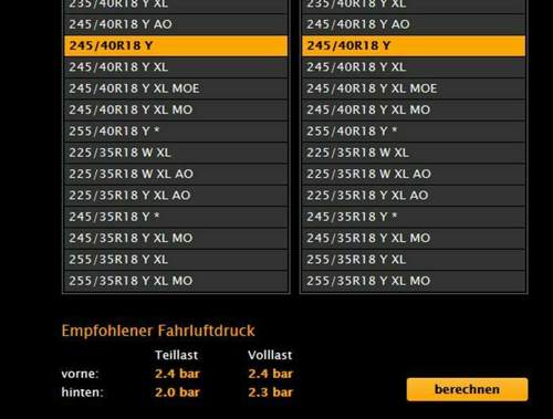

Wenn Du die Daten vom TT 8J akzeptierst (denke, das ist zulässig), kannst es Dir selbst berechnen:
http://www.conti-luftdruck.de/index.html
2,4 / 2,0 ist dann das Ergebnis bei Teillast.
@pb.joker schrieb am 3. Juli 2015 um 14:57:19 Uhr:
Meine Anfrage an Conti ist schon abgeschickt. Noch ist keine Antwort da - logisch!
Deinen Link schau ich mir gleich an.
Edit: Stimmt, siehe Bild. Gilt für den 8J.
Reifendruck-nach-pb-joker
