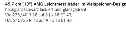

Die entsprechenden Grössen sind:
225/40/18 vorne
245/35/18 hinten

Ich glaube nicht das diese Kombination von Felgen mit der Einpresstiefe ohne Auflagen auf dem SLK erlaubt sind
Vorne sind die original AMG 7.5 j bei 18 Zoll u d hinten 8.5 Zoll.
Den Ärger mache gerade selber durch weil mein Vorbesitzer auch Reifen und Felgen drauf hat die Auflagen haben.

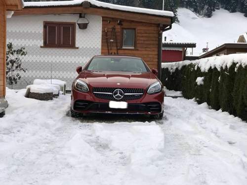

Tolle Perspektive. Ich weiß zwar nicht, wo Du da rumfahren willst, aber für einige tausend Kilometer echten Winter kann ich mir kein untauglicheres Fahrzeug vorstellen. Hast Du schon einmal einen SLK/C bei Eis und Schnee auf Bergstraßen gefahren? Das Problem ist nämlich, dass das Auto dann mit Dir fährt und Du bist Passagier.
Ich weiß nicht ob es informativ ist, aber ich habe auf meinem 200er rundum 225/40 R18 Allwetter auf MAM-Felgen montiert und finde das Fahrverhalten eigentlich ok.
Meiner fährt sich auf Original - Dimension gut im Winter...
Wohne in der Schweiz auf 850 m ü M @
