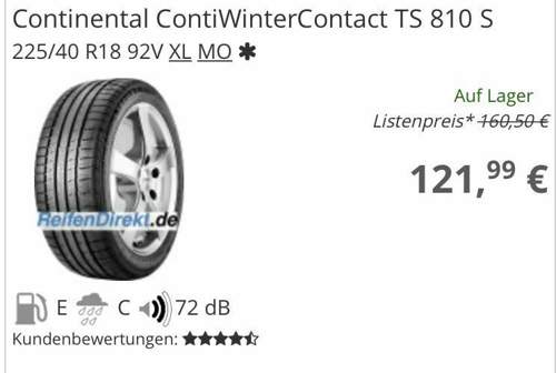

Wir haben auf 225/40/R18 rundum umgerüstet. Hinten leicht Spurplatten und so kann man auch Mal vorne hinten wechseln.
Vorallem weil wir keine zwei Radsätze mehr wollten,.gleich auf Allwetterreifen.
Img-20170830-wa0013
Gg
Gute Idee aber sind hinten 225 bei einem 350er erlaubt? Glaube nicht.
Aber die Idee des umsteckens ist echt gut.
Distanzplatten waren verbaut obwohl hinten schon 255er drauf sind.
Habe ich runtergemacht.

@samson69 schrieb am 18. Aug. 2020 um 18:19:46 Uhr:
Mit Winterreifen: ja.
225+245 auf 8er Felge sieht schlimm aus.
Also entweder echte Mischbereifung oder keine
