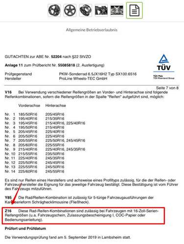

passen 205 60 R16 92H als Winterreifen auf n 180 Benziner Progressive drauf?
Vielen Dank 🙂

Hi
stimmt ... aber bitte Hinweis 1) beachten:
Nicht zulässig in Verbindung mit SA-CODE U29 (Sportbremse)*
LG Alex
* siehe beigelegte Datei "Freigegebene Rad/Reifen-Kombinationen"
Kommt auf die Felge an, auf die 16" Serienfelgen ja, auf Zubehörfelgen je nachdem..

@hevy Richtig,
wenn er schon 16" Serie drauf hat dann ja ... wenn er aber 18" mit der Sportbremse werkseitig hat, geht auch keine 16" Zubehörfelge.
Sieht man beispielhaft an der ABE von der Proline SX100 (siehe Bilder)
Beispiel 16" Proline
ABE Teil 1
ABE Teil 2
