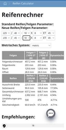

Anbei noch eine Frage. Stimmt das, dass ich dann quasi im Vergleich zu den Reifen dann mehr km fahre bei 60kmh wie der Rechner das sagt? Wie kommt das zustande?
Sicher das es Sport Contact sind? Sind die nötig? Und wechsel lieber "deinen Händler" Halsabschneider...
Du hast 16" verglichen...Nur mal so nebenbei. Und meine die Strecke Berlin München bleibt die gleiche...Wird nur falsch angezeigt. 😛
@rumper schrieb am 27. Mai 2024 um 17:11:20 Uhr:
Komisch hatte 18 ausgewählt aber jetzt stimmt es.
Ja mir würde er dann mehr km anzeigen oder?

Aber jetzt nochmals. Habe Jetzt gelesen das es keinen unterschied macht auf die km vom Auto. Inwiefern wirkt sich das ganze dann aus?
Das Rad ist kleiner und macht mehr Umdrehungen. Aber ich fahre doch so oder so 100kmh oder nicht nur das dass Rad mehr Umdrehungen macht?

Du hast ja aber nicht nur weniger Reifenquerschnitt (225 statt 235) sondern auch noch weniger Prozent Seitenwandhöhe (40 statt 45)

Für die Veranschaulichung kannst du einfach ein GPS mitlaufen lassen. Bei kleineren Reifen werden dir über einen Radsensor eine höhere Geschwindigkeit sowie eine längere Strecke angezeigt als bei größeren. Der Effekt ist z.B. eine etwas frühere Aufforderung zur Inspektion, wenn du mehr als 15.000km im Jahr fährst, falls das dein Intervall ist.
Wenn z.B. dein Reifen mehr Umfang hat als der reguläre Reifen dann brauchst du weniger Radumdrehungen für eine Strecke. Auf dem Km-Zähler im Auto müssten dann auf Dauer auch ein paar Kilometer fehlen.
