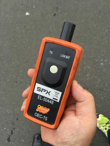

@nocopycat schrieb am 13. Oktober 2015 um 00:39:03 Uhr:
Das Gerät siehe Bild Kent-More EL-50448 wurde zum Programmieren benutzt. Kostet in der Bucht ca. 70-90€.
Die Prozedur war denkbar einfach. Im DIC Reifendruckanzeige gewählt, Blinkerhebel SET länger gedrückt. Und VL angefangen den Programmer an den Reifen, beim Ventil gehalten. Kurzes Bestätigungshupen und ab zm nächsten Reifen. Dauer gesamt ca. 2min - Die Fahrzeugblinker zeigen optisch an, welches das nächste zu programierende Rad ist.
