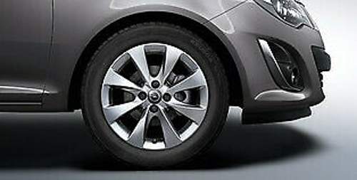

4 x 16 Zoll Leichtmetall-Winterkomplettrad
4 x Alu-Rad im 8-Speichen-Design mit Luftdrucksensor
, 6J x 16 ET 40, 4-Loch. Reifengröße: 195/55 R 16 - 87 H, Goodyear. Reifenlabel-Werte: C, C, 1, 69 dB. Achtung: Dieses Angebot gilt ausschließlich im Rahmen der 4 für 3 Aktion bei teilnehmenden Opel Service Partnern. Dargestellt wird der bereits reduzierte Preis bei der Abnahme von 4 Rädern. Nur solange Vorrat reicht!
Quelle: Opel.de
Für den Corsa E gibt es nur noch komplettangebote das beinhaltet alles auch die Drucksensoren.
Anbei das Paket was ich wohl bestellen werde für unseren " E""
