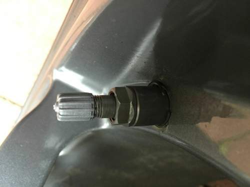

Ich habe das gleiche Symbol in der Mittelkonsole wie xman.... erst habe ich auch gedacht das ich das große system habe. Allerdings bis dahin wusste ich gar nicht das es 2 Systeme gibt. Dann kam irgendwann der erste Reifenwechsel von Sommer auf Winter. Habe den Mechanikern gesagt das ich ein Reifendruckkontrollsystem habe. Dann hat er die Reifen demontiert und meinte: "Nein, da sind keine Sensoren verbaut. Sie haben das kleine System. Das läuft über die ABS Sensoren". Da ich meinen Reifensatz, mit denen das System einwandfrei funktioniert, im Keller liegen habe, müsste ich doch eigentlich Sensoren am Ventil erkennen können oder?
wie willst du die erkennen?
simd nach aussen normale Autoventile
oh okay... aber wie kam dann der Mechaniker darauf, dass bei mir keine Sensoren verbaut sind?
Das sind wohl dann wie bei mir unsichtbare Sensoren 😁

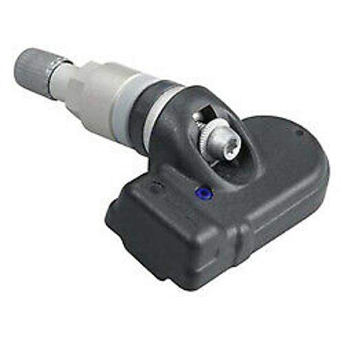

Die "lange" Mutter außen dran haben doch nur die Ventile mit Sensor, oder? Ist Zumindest bei meinen 24 Rädern so.
Die RDK Drucksensoren sind dran erkennbar dass eine Plastik Überwurf-Mutter von außen montiert ist. Sieht also nach Metall aus ist aber dann Plastik

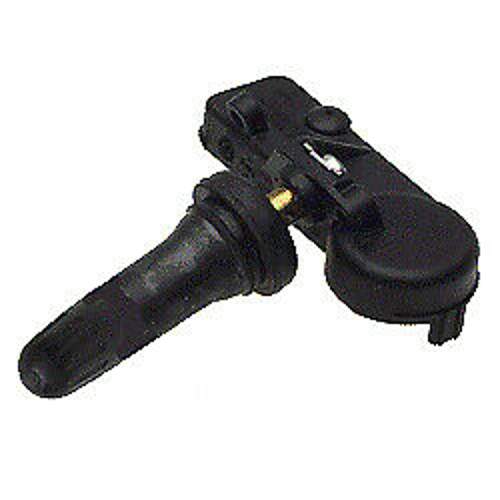

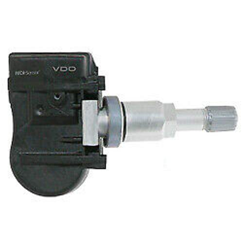

Stimmt. Da gibt es wohl je nach Hersteller unterschiedliche Varianten, siehe Link:
http://www.bartecautoid.de/rdks-sensoren.html
Ez-sensor
Redi-sensor
Sens-it
An meinen beiden Radsätzen mit Sensoren sehen die Ventile exakt so aus. Was optisch ein bisschen anders ist zu allen anderen Ventilen die ich mir gerade am anderen Auto/Nachbars Autos angesehen habe. Ob das nun eine Kunststoffmutter ist oder nicht kA. Was mir noch aufgefallen ist, dass die Wuchtgewichte immer ziemlich genau gegenüber den Ventilen sitzen. Kann auch Zufall sein, aber ich denke mal die gleichen das Gewicht der Sensoren aus.
