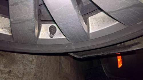

ein Bild einer Felge und deren Ventile gibt darüber Aufschluss, die Sensoren sind Silber
RDK-Ventile
hab deinen Post erst nach meinem Beitrag gelesen.... beim Kauf war 1 Garnitur original Vw Passat B6 Felgen dabei (Winterreifen) und 1 Garnitur AluFelgen (aber keine originalen) für den Sommer, diese habe ich jedoch nicht mehr und habe mir für den Sommer originale VW Passat B7 Felgen gekauft...aber Reifendruck Sensoren sind nirgends drinnen das weiß ich....

bei meinen Kauf waren in den Winterrädern keine Sensoren verbaut, diese habe ich nachgerüstet (wie im Bild)
bei meinen Kauf wurden auf nicht originalen ALU-Felgen für den Sommer geliefert, aber diese schon mit RDK-Ventile von VW ausgestattet
bei meinen Modell 2013/14 kann ich Teilbeladung über das KI (Kombiinstrument) einstellen, also ohne eine Taste mehr in der Mittelkonsole
an deiner Stelle würde ich mir RDK-Ventile (1K0907253C) oder Nachfolger beschaffen, Ventile die auf 433 MHz senden
bis Model 2010 sind es wohl noch die 1K0907253C, Auskunft über die aktuellen Teilenummern für dein B6 kann aber nur VW geben, ich denke diese wurden schon ersetzt, der Index am Ende (A,B,C,D,F) ist eigentlich nur das Herstellungsdatum als Beispiel
wenn deine Felgen nur normale schwarze Gummiventile haben, sollte es jetzt klar sein, es gibt kein Mischmasch zwischen kleinen und großen RDK und über die ABS-Sensorik, wenn keine Sensoren verbaut sind, das System geht nicht vom Großen auf das kleine System, wenn nicht verbaut
