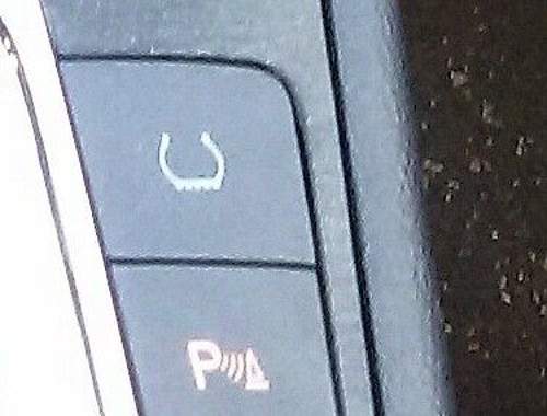

Ich habe einen Passat CC und das einfache Reifendruckkontrollsystem. Bei den Original Felgen hat das System direkt die Reifen erkannt. Bei meinen Winterreifen funktioniert es einfach nicht. Habe es mehrmals ein und aus geschaltet aber es wird einfach nicht erkannt. Laut Reifenhändler habe ich keine Sensoren verbaut in den Original Reifen. Jetzt habe ich mir neue Felgen geholt für den Sommer, das gleiche Problem wie mit den Winterreifen....
Vielleicht könnt ihr mir da weiterhelfen?!

Das "einfache" System kann gar nicht ausgeschaltet werden mittels des Tasters. Lediglich ein "Reset" nach Wechsel der Reifen oder Änderung des Luftdrucks ist möglich, wonach das System sich einlernt und dann bei Druckabfall diesen erkennen kann über die ABS-Sensoren.
Wie sieht der Taster in der Mittelkonsole aus? Nur Reifenquerschnittssymbol oder selbes Symbol mit SET Schriftzug und ! im Symbol?
Was passiert beim (unterschiedlich langen) auf den Taster? Erklärung der Systeme und Funktionsweisen, siehe SSP: http://quickr03.teamlearnlive.de/.../ssp347-RDK-Systeme.pdf
Einfach mal drauf klicken - und wer des Lesens und Verstehens mächtig ist, erkennt, dass im Passat B6 nur 2 Systeme verbaut wurde, wobei eins (das mit den Sensoren) für Amerika ohne den Taster auskommt und keine Lastumschaltung möglich ist. ;-)
Du mal antworten würdest, was denn überhaupt beim Druck auf Deinen ominösen Taster so bei Deinem Auto passiert.
Umschalten von Teil auf Voll Last. Lange drücken, System aus.
Ich frage mich wer hier nicht Willens ist etwas zu tun. Ich hänge extra ein Bild von dem Taster an und bist nicht Willens es dir an zu schauen.

PS. Hier nochmal das Bild (warum muss man für manche Leute alles doppelt machen)
Ach so, und noch was. Ich habe gar keinen Bock einen VW zu verstehen, genau so verstehe ich auch Leute nicht die sich einen VW 2 mal kaufen. 😁
Schalter

- Wie oben schon steht, hast Du eigentlich das große (teure) System. Wenn aber keine Sensoren da sind, kann man auf den Knopf drücken, wie man will, das System schaltet sowieso immer ab (und funktioniert somit auch nicht).
- Alternativ kann man die (ungenauere) Billigvariante im ABS codieren und wenn man sich dabei die Verkabelung und den (anderen) Taster zum ABS spart, muss man bei Aufleuchten der Kontrolllampe oder nach Reifenwechsel nur jeweils mit VCDS eine Grundeinstellung im ABS STG machen. So funktioniert aber wenigstens die RKA.
Der TE schreibt die billige Varainte zu haben, d.h. er sollte den anderen Taster (SET + !) zum ABS verbunden haben und sollte nach Reifenwechsel oder Lampen-Alarm bei Zündung ein den Taster drücken, bis es "plingt". Danach sollte eigentlich bei ihm alles wieder funktionieren.

Dein Fahrzeug hatte ab Werk das grosse System mit Sensoren in den Rädern. Ohne Sensoren arbeitet das nicht.
Vermutlich wurde zusätzlich das kleine System nachträglich dazu codiert. Was willst Du bei der rein durch eine Änderung der Codierung des Abs stgts. gemachten Nachrüstung denn bitte sehen???

Der TE behauptet das kleine System zu haben, hat aber das Große (Taste ohne ! ). Ihm fehlen einfach die Sensoren.
