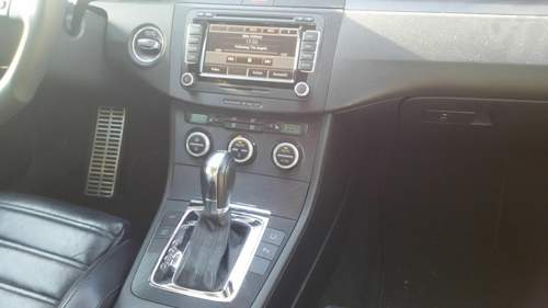

Ich habe einen Passat CC und das einfache Reifendruckkontrollsystem. Bei den Original Felgen hat das System direkt die Reifen erkannt. Bei meinen Winterreifen funktioniert es einfach nicht. Habe es mehrmals ein und aus geschaltet aber es wird einfach nicht erkannt. Laut Reifenhändler habe ich keine Sensoren verbaut in den Original Reifen. Jetzt habe ich mir neue Felgen geholt für den Sommer, das gleiche Problem wie mit den Winterreifen....
Vielleicht könnt ihr mir da weiterhelfen?!

Du hast nicht die einfache (über ABS) Plattkontrolle sondern das "große" System mit Sensoren in den Reifen.
Du musst also nichts mit VCDS machen, sondern in deinen Reifen die entsprechenden Sensoren verbauen.

Dann stell doch bitte einen Scan von deinem Fahrzeug und ein Foto von deinem Rdk Taster, dann wissen wir ziemlich genau was verbaut ist.

Kleines System (via ABS Sensoren): Taster mit ! im Reifen Symbol
Grosses System (mit Reifendrucksensoren): Taster ohne ! im Reifen Symbol
Nordamerika: Grosses System ohne Taster.
Was anderes.gibt es im Passat B6 imho nicht - deckt sich auch so mit den Aussagen im verlinkten SSP.

Auf dem hochgeladenen Bild kannst du sehen, was ich für einen Schalter habe.
Ich habe definitiv keine Sensoren an den Felgen und wenn ich von den Sommerreifen 18" auf die Winterreifen 16" umstelle, dann muss ich das per VCDS bekannt machen lassen.

Du hast das große System (Taster ohne Ausrufezeichen). Im VCDS Scan würde man nun sehen, dass du auch das entsprechende Steuergerät dazu hast.
Ein amerikanisches System gibt es wohl tatsächlich, aber das hat gar keinen Taster, also bei dir nicht der Fall.
Wenn du nun Sensoren in den Rädern verbauen würdest, müsste es ganz normal funktionieren wie jedes andere große System.

Wie bereits von mehreren Usern erläutert, hast du die "große" Reifendruckkontrolle, bzw. das Reifendruckkontrollsystem.
Erkennbar an deinem Bild, bzw. Taster.
Am Taster für Reifenkontrollanzeige (einfaches System über ABS) steht beim B6 zusätzlich außer dem Ausrufezeichen noch "SET" für das "Resetten" der von ABS kommenden Abgleiche der Radumdrehungen.
Der Taster für das Reifendruckkontrollsystem sieht beim B6 so wie auf deinem Bild. Einfach nur Querschitt eines Reifens.
Damit dein System wieder ordnungsgemäß funktioniert, benötigst du Sensoren an den Rädern.
